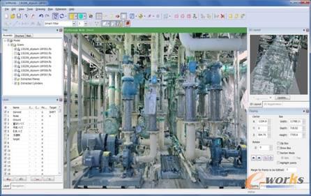

(一)软件平台

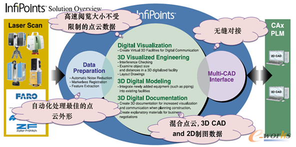

    鉴于国内应用情况,本文采用InfiPoints点云处理平台,专门针对工厂改造提出一整套详尽的解决方案。
    InfiPoints支持导入市场主流的三维激光扫描仪格式,并能导出dwg、dxf、IFC格式到AutoCad和Revit,而且支持导出iges、step、catia等市场主流的CAD格式。

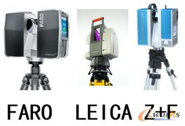

    1.获取精准的现场数据
    通过三维激光扫描仪扫描获取现场数据。目前市场上主流的静态三维激光扫描仪有FARO、LEICA、Z+F等,所用仪器如下图。

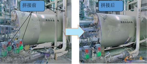

    由于工厂环境复杂,在一个点采集的点云数据不可能得到工厂的全部信息,往往需要在工厂内部布置多个采集点,之后将每一站数据精准拼接起来。应用InfiPoints内含目前的精确的算法能实现无标靶自动拼接,利用平面特征拼接等将多站数据精确的拼接起来,拼接精度满足工程需求。

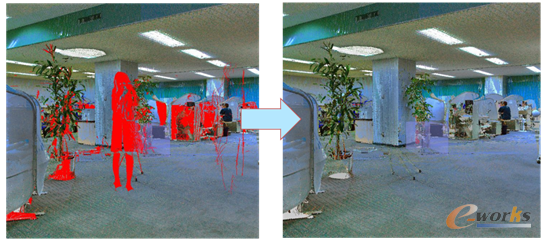

    2)点云数据的去噪
    根据现场的扫描对象复杂程度不同,扫描得到的点云数据常受到精度限制,灰尘干扰,由于在工作环境下施工,现场存在行走的人等都会对点云质量产生影响,应用InfiPoints的去噪模块能去除灰尘噪点,移动的物体等。最终得到需要的点云数据。

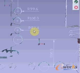

    1)工程测量、制作二维工程图
    传统绘制图纸需要在AutoCAD/Revit等软件中进行手动建模,但效率往往过低,应用InfiPoints能针对点云进行实际测量,并能够截取指定截面绘制2D工程图,绘制的图纸可以进行2D、3D混合显示,最终我们可以导出DWG/IFC格式的工程图纸。

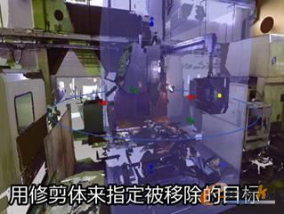

    2)点云的裁剪

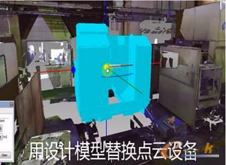

    应用InfiPoints能删除指定点云设备,并导入CAD模型实现设备的虚拟装配。

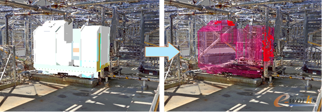

    在新老设备更换时,在InfiPoints中设置好模型的移动轨迹后,当模型与点云碰撞时,应用InfiPoints能检测出干涉状态并停止模型移动,实现安装路径的规划。在虚拟环境中规划更换设备能大大提高前期的设计效率,避免大量的往返现场造成的时间浪费。同时还能检查设备的检修空间是否充份。

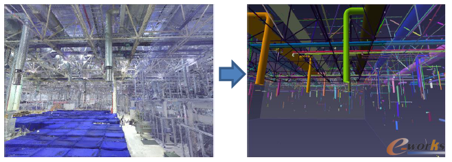

    4)管道与平面的自动重建
    手动提取管道往往需要数月时间,应用InfiPoints能在几分钟内自动识别提取点云中的管道、平面,极大缩短了项目开发周期。
