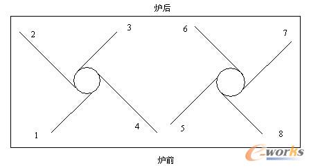

    锅炉燃烧器命名以及编号如下,每台磨煤机带锅炉的一层燃烧器,每台磨煤机4个出粉口。煤粉燃烧器一共6层,从下往上编号依次分别是A、B、C、D、E、F;双切圆角的命名是前墙(站在炉前,面向烟囱方向)自左至右,依次为1、4、5、8;后墙(站在炉后,面向汽机房方向)自右至左,依次为2、3、6、7,2台炉相同即顺列布置,具体如图1。
双切圆角布置
图1 双切圆角布置
