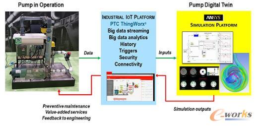

    运行数据和接口

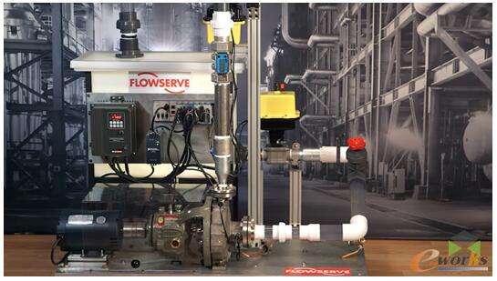

    泵的入口和出口处配备压力传感器,泵和轴承箱上配备测量振动的加速计,排出侧配备流量计。致动器控制排出阀,进口侧的阀门通过手动控制。传感器和致动器被连接到数据采集设备,该设备能以20KHz的频率对数据进行采样,并将数据馈送至惠普公司(HPE) IoT EL20边缘计算系统。PTC ThingWorx®平台创建了一个可将设备和传感器连接到物联网的生态系统,其能充分释放物联网数据蕴藏的巨大价值,研发企业级物联网应用,通过增强现实技术为最终用户赋予高级功能。ThingWorx可作为传感器与数字数据(包括泵的仿真模型)之间的网关。ThingWorx的机器学习层可在EL20系统上运行,负责监控传感器和其他设备,能自动学习泵运行时的正常状态模式,鉴别异常运行状态,并生成洞察力信息和预测结果。
    此外,ThingWorx平台还可用来创建web应用程序,以显示传感器和控制数据以及分析结果。例如,该应用程序显示了入口和出口压力,并预测了轴承寿命。增强现实前端将传感器数据和分析结果以
    及部件列表、维修说明和其他基于部件的信息叠加到泵的图像上,用户可通过智能手机、平板电脑或智能眼镜查看。
    使用ThingWorx将实际的泵与其数字孪生体相连接。

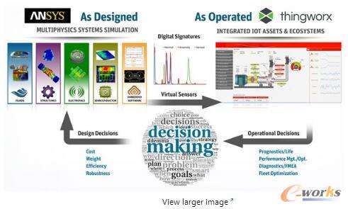

    仿真:数字孪生体的“秘诀技术”
    ANSYS团队利用在HPE边缘计算机上运行的 ANSYS Simplorer 设计软件,构建了一个泵的系统级降阶模型。该系统模型通过PTC ThingWorx连接到传感器数据,并模拟液压系统的运行。此外,系统模型还可连接到 ANSYS SCADE 软件所研发的人机接口(HMI),使用与物理泵相同的计量表和刻度盘。凭借此配置,系统模型可与物理泵分离,并通过离线运行来探索推荐的运行情境。
    系统模型还可采用虚拟传感器来测量, 例如阀门的上下游压力。ANSYS研发了一个泵的详细3D计算流体动力学(CFD)模型,该模型在云端运行,并可链接来自设备资产(如果是联机状态)或系统模型(如果是离线状态)的数据。除了作为泵性能曲线的数据源以进行快速系统级仿真之外,这个3D模型还可作为一个重要基础,以用于对偏离设计的运行进行更为详细的查询和诊断,以及评估异常条件下的性能。

    为了演示数字孪生体的价值,泵最初是正常运行状态。然后,将吸入阀关闭到50%,手动引入异常状态。传感器的读数显示,吸入压力、排出压力和流速显著降低,同时加速计显示有较大振动。有红色警报发出,并且预测分析表明,如果这种条件持续下去的话, 泵轴承的预计寿命会缩短到只有几天时间。但是传感器读数和分析并没有解释异常流动条件对泵运行的影响,泵振动的原因,或者给出值得考虑的解决方案。

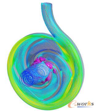

    连接的系统模型显示了与物理泵相同的HMI读数,降低的入口压力、出口压力和流速。为了了解根源,找出振动出现的原因,以及流动条件变化对泵运行的影响,我们需要在系统模型HMI上激活“3D仿真”按钮,以触发与物理泵连接的云端3D仿真模型。3D仿真显示,泵内部压力的降低导致了空化效应,形成了气泡。在泵的较高压区域,气泡发生内爆,并产生振动。
    3D仿真模型显示,空化(即图中的紫色气泡)是由阀门故障所导致的,它也是导致振动问题的原因。
    通过将系统模型与物理泵分离,系统模型的HMI可用来尝试不同的潜在修复方案。例如,系统模型预测,打开入口阀能解决问题。为验证这种方案,工程师对阀门打开的离线系统模型进行第二次3D仿真。3D结果显示没有气泡。工程师通过打开物理泵上的入口阀实施了该方案,随后泵性能恢复正常。
