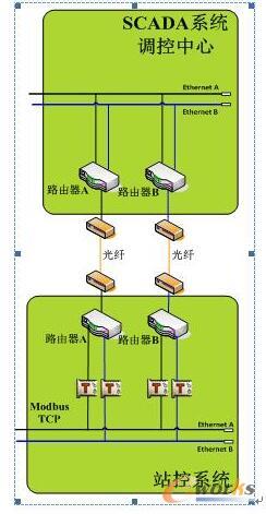

1)边界安全防护。如图2所示
图2 站控系统边界防护
在SCADA系统边界控制中心与站控系统之间增加工业防火墙并安装Firewall插件。通过Friewall插件的组态对控制中心与站控系统之间的纵向边界进行认证、加密、访问控制等措施实现安全防护,数据传输的机密性、完整性。

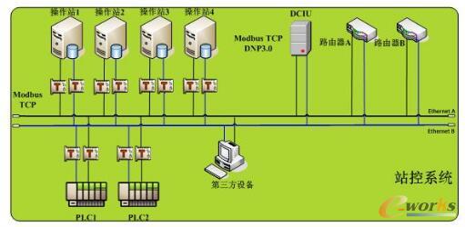

2)站控系统网络安全防护。
如图3所示,对操作站和PLC控制器与站控控制网络隔离。操作站较多接触移动介质,感染病毒机率较大,增加防火墙后与控制网络进行隔离,即使感染病毒不至于扩散。
图3 站控系统防护示意图
当控制系统通过以太网与RTU或其它第三方系统连接时,在两者之间添加防火墙。
并安装Firewall和Modbus Enforcer插件(操作站、RTU和PLC防护);
通过对Firewall及Modbus Enforcer插件的组态,通信规则只允许DCS制造商的通讯协议以及正确的Modbus协议功能码访问对应的寄存器地址才能通过,其它任何病毒或其它非法访问都被阻止,这样来自防护区域内的病毒感染不会扩散到外面的网络中去,来自外部的攻击也不会影响到防护区域内的设备,提供防火墙及网络交通控制功能的软插件,符合 ANSI/ISA-99.00.02 的网络分段要求,达到区域隔离目标。

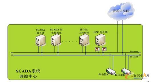

3)SCADA信息数采安全防护解决方案
采用工业防火墙解决方案,在OPC Server和控制中心之间增加工业防火墙。并安装Firewall插件和OPC Enforcer插件;
通过对Firewall及OPC Enforcer插件的组态管控OPC服务器及授权客户端之间的数据通信,并且应用专有技术动态跟踪OPC通信所需端口,同时工业防火墙的 Sanity Check检查功能能够阻挡任何不符合OPC标准格式的DCE/RPC 访问。同样也对OPC授权客户端发往OPC服务器的OPC对象请求进行检查,以提高OPC服务的安全性。
