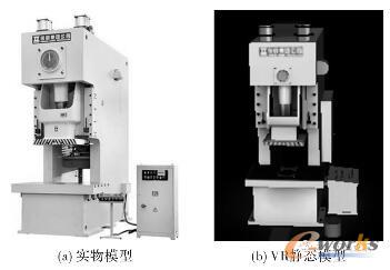

    在虚拟规划布局中,根据车间的平面图纸,利用三维软件进行建模,本文选择Solidworks作为基础的模型构建软件,在建模时,不考虑模型的精度,通过组建模型的特征参数,最后把建立好的几何模型导入VRML后,根据最大包围盒原则,获取模型的空间约束位置。其中设备静态模型的构建如图1所示。
压力机VR模型
图1 压力机VR模型

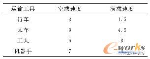

    锯片生产加工时,每道工序之间都有物料运输过程,其中锯片车间物流流程有以下4种:(1)锯片在机床上加工依靠人工的上下料流动;(2)锯片在加工机床间依靠叉车进行来回的搬运;(3)锯片在机床上依靠机械手进行上下料;(4)锯片依靠行车进行机床间的搬运及热处理中的上下料搬运。运输工具参数如表1所示。
表1 运输工具参数 /km/h
运输工具参数

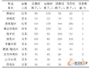

    各作业区物流设备参数如表2所示。
表2 各作业区物流设备参数
各作业区物流设备参数

    当前生产线设备的利用率代表着物流设备承担的工作量,各物流设备利用率的相互比值反映出生产线的平衡能力。物流设备利用率V=单件累计运输时间/生产线节拍。
    根据表1和表2的参数,计算生产线总作业时间
公式(1)
    计算结果T=3199s,根据生产线平衡率计算公式,当前的生产线平衡率为
公式(2)
    生产线平衡损失率D=1-Q=56.91%,运输过程中有大量的闲置等待时间。
    在当前生产线中,从物流设备的利用率角度分析,其利用率较低,仅为43.09%,且各物流设备利用率悬殊差距大,热处理区、冲床区、磨床机组、车床机组、硬度检测区和物料暂存区之间存在不平衡现象,其仿真模拟直观分析数据如图4所示。
