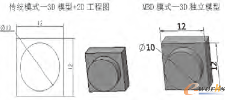

    基于模型定义技术(Model Based Definition,MBD)的全三维设计技术在建立三维模型时,不仅要包含精确的产品几何模型,还要包含表示产品尺寸、公差、基准、材料等非几何信息,以满足下游工艺设计和检验设计的要求,替代原二维图样,从而实现取消二维图纸的功能,成为实现“模型下车间”的技术基础。全三维设计过程中全部采用三维模型,其典型特征是利用了模型的定义技术。图1显示了传统模式和MBD模式下产品设计的比对。
传统模式和MBD模式设计方式比对

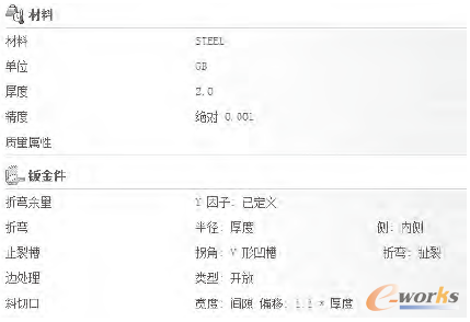

    (1)根据生产车间提取的模型需求信息,建模时采用钣金模板通过数控加工的生产工艺进行模型构建;然后分配相应材料,根据材料设定钣金的折弯内角,K因子系数,DEV参数等。模板及基本信息如图3所示。材料及系数设定如图4所示。
