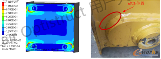

    通过OptiStruct进行求解,液压油箱的最大应力188.8MPa,最大应力区域出现在焊缝位置,非常容易发生疲劳破坏,且与实际破坏位置一致,证明所建立的模式是可行有效的,具体应力云图和实物破坏如图2所示。
 整体应力云图
图2 整体应力云图

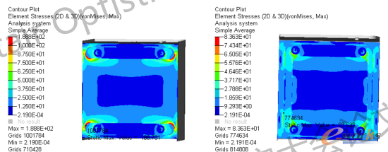

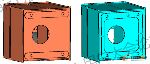

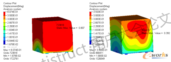

    为了降低主要受力区域的应力水平,提高液压油箱的可靠性。对原结构进行相应的结构更改,新结构底部变成C形加强板,具体几何模型如图3所示。对新修改的结构进行强度分析,分析结果显示,新结构应力水平较原结构有明显下降,降低约55.7%,应力云图如图4所示;较原结构变形量也有明显降低,降低约51.4%,变形量图如图5所示。具体对比结果详见表2。
几何模型
图3 几何模型

图4 应力云图

图5 变形量
