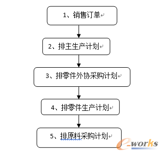

    整体排产过程框架如下
    生产企业接到销售订单后,首先是排主生产计划。主生产计划(Master Production Schedule,简称MPS)。主生产计划的实质是保证销售订单和生产规划对产品的需求(需求什么,需求多少和什么时候需求)与所使用的资源取得一致。主生产计划着眼于销售什么和能够制造什么,这样就能为车间制定一个合适的“主生产计划需求表”,并且以粗生产能力数据计算为基础调整这个计划,直到负荷平衡。
    简单地说, 主生产计划是确定每一具体的最终产品在每一具体时间段内生产数量的计划,有时也可能先考虑组件,最后再下达最终装配计划。
    为什么要先有主生产计划,再根据主生产计划制订下层计划?因为客户订单是不稳定的、不均衡的,可能这个这个月少,但下个月就多。直接用来销售订单安排生产将会出现时而加班加点也不能完成任务,时而设备闲置,很多人没活干的现象,这将给企业带来灾难性的后果,生产成本增加,降低了企业竞争力。企业的生产能力和其他资源是有限的,这样的安排也不是总能做得到的。
    加上主生产计划这一层次,通过人工干预,均衡安排,使得在一段时间内主生产计划量和客户订单及预测在时间上相匹配,而不追求在每个具体时刻均与需求相匹配,从而得到一份稳定、均衡的计划。由于在最终产品这一级上的主生产计划是稳定和均衡的,据此所得到的关于非独立需求项目的物料需求计划也将是稳定和匀称的。因此,制订主生产计划是为了得到一份稳定、均衡的生产计划。
    安排了主生产计划之后,可以根据生产计划形成外协零件采购计划,这里指的零件是不需要公司内部加工的零件,因不需要公司内部加工,也就不占用公司设备生产能力,从外协厂采购之后,就是零件单品的成品。安排了产品的主生产计划之后,就可以计算该类零件的采购计划。
    对于稍有规模的企业,最终产品一般都是组装品。一般的生产规律都是组装很快,但是单体零件加工周期很长。例如,汽车企业的流水线每几分钟可以组装一台轿车,但轿车里面发动机壳体从铸造到加工可能就需要两个月时间。对于稍有规模的企业,主生产计划是其装配计划,有了装配计划后,需要对产品结构进行分解,得到单体零件的需求量,然后计算单体零件需要的加工能力。在满足设备能力的前提下,按照加工顺序排好零件先后加工次序。排好单体零件加工计划之后,然后是根据单体零件加工需要的时间下达原材料采购计划。

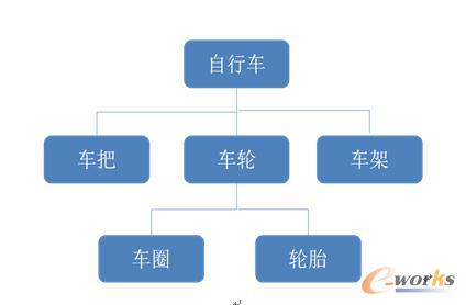

    对于稍有规模的企业,产品一般都是组装品,组装品由若干零件组装起来。这种情况主生产计划就是组装品的计划,有了组装计划之后接下来是展开单体零件的需求计划。展开依据的原则是产品结构,也就是BOM表。例如下图是一个简单的自行车产品结构。
    在该简单例子中,可以根据自行车的组装计划计算车把,车圈,轮胎,车架等数量。
