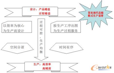

精益思想是一种在90年代中期形成的管理观念,其在造船工业中也得到了广泛的应用。船舶精益设计的过程是产品创造的过程,是运用信息化、数字化、智能化、可视化技术及各学科、各专业大量的设计分析软件,进行船舶产品、生产模式及信息流转的控制过程。对我国船舶制造企业来说,精益设计的核心应该是1个导向(以中间产品为导向);2个重点(深化生产设计、强化设计管理);3个创新(设计创新、过程创新、管理创新);4个“化”(编码化、标准化、智能化、信息化);5个可控(计划可控、效率可控、质量可控、成本可控、安全可控)。精益设计的目的是为实现最终产品的精益制造,关系见图1:
图1 精益设计和精益制造的关系

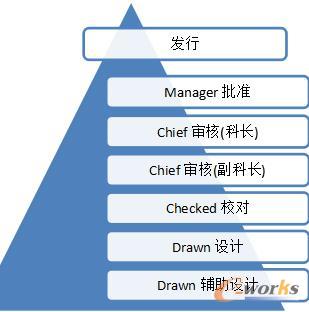

1)逐级的检图体系
为确保图纸的质量和准确性,建立了逐级检图体系,目的将从我们设计发行的图纸错误率降到最低(见图2)。
图2 逐级检图体系图

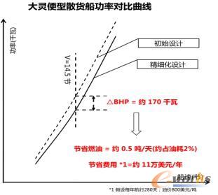

5.1 船舶性能优化
通过前船大量的统计数据分析、反复的计算和试验验证技术对初始设计进行优化,优化后的性能得到大幅提高,举例详见下图3。
图3 某船功率性能对比图

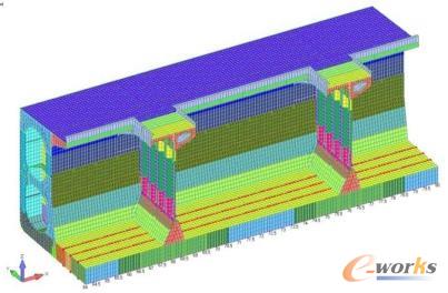

5.2 全船三维模拟
所有船均完成100%三维建模(包括结构/设备/管路等)。降低管路、电路配置长度;提高预舾装率至abt.95%。对全船进行三维建模和FEM计算,下图4是一个三舱段的有限元模型。
图4 三舱段有限元模型图
