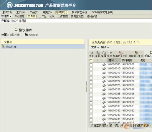

外协件的统一管理
图1 外协件的统一管理
    d)重要外协件进行技术状态文件和版本管理,如图1所示。
