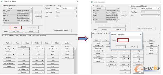

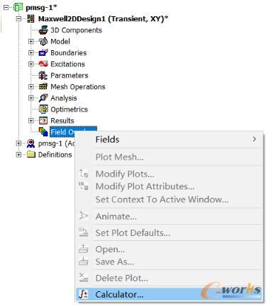

    电机仿真求解时使用的是笛卡尔坐标系,按照正常的仿真流程对电机求解以后,在Caculator中进行后处理,转化公式为Br=Bx*cos(θ)+By*sin(θ)(3),θ是柱坐标与x轴的夹角,Bx是磁感应强度的x轴分量,By是磁感应强度的y轴分量。步骤如下:
打开Calculator
图2 打开Calculator

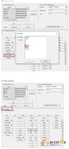

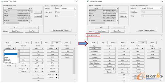

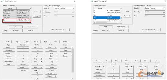

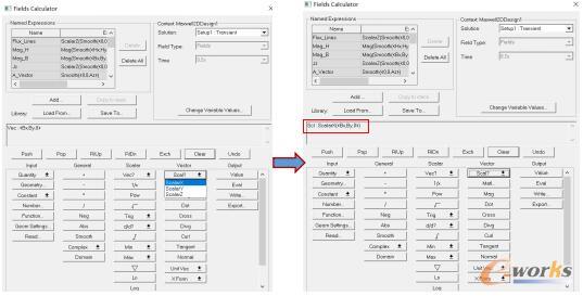

    打开Caculator后,场计算器如图3所示,依图3、4、5、6、7、8、9标识序号的顺序,将径向磁密的表达式写入Caculator栈内。
磁感应矢量
图3 磁感应矢量
求取磁感应矢量x分量
图4 求取磁感应矢量x分量
求取cos(θ)
图5 求取cos(θ)
求取Bx*cos(θ)
图6 求取Bx*cos(θ)

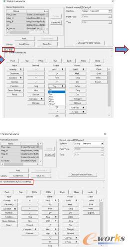

    类似的步骤求取By*sin(θ),如下图示7。
求取By*sin(θ)
图7 求取By*sin(θ)

    获得Br的表达式后,按图9把表达式存入Named Expressions:
将的表达式存入Named Expressions
图9 将的表达式存入Named Expressions
    点击OK确认后,如图10所示,Named Expressions栏将出现公式(4)所示的及其表达式。
编辑的表达式存入栈内
图10 编辑的表达式存入栈内
