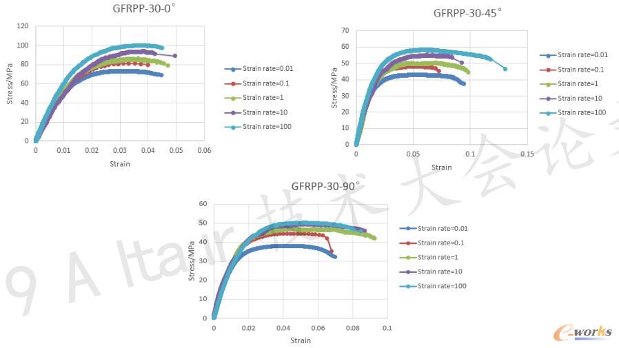

    所有材料均采用不同应变率下的应力-应变曲线,其中含玻纤材料的进气格栅有三个玻纤方向不同应变率下的应力-应变曲线,如图1所示:
GFRPP-30不同玻纤方向且不同应变率下的工程应力-应变曲线
图1 GFRPP-30不同玻纤方向且不同应变率下的工程应力-应变曲线

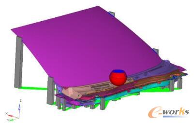

    与白车身连接部位固定约束。头型采用与试验一致且对标过的儿童头型,通过换算及实车装配关系,碰撞初速度=26.5km/h,初始碰撞角度=90°,初始碰撞动能=94.8J,儿童头型重量=3.5kg,头碰初始位置如图2所示,仿真头型如图3所示,实验头型如图4所示。
头碰初始位置
图2 头碰初始位置
仿真儿童头型
图3 仿真儿童头型
实验儿童头型
图4 实验儿童头型
    2.3 仿真模型
    仿真模型及工装如图5所示。

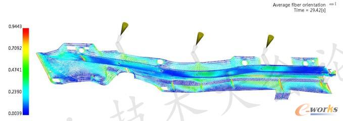

    针对含玻纤材料的进气格栅采用3点顺序阀进胶方式,玻纤分布结果如图6所示:
进气格栅玻纤分布云图
图6 进气格栅玻纤分布云图
    根据头型碰撞位置及力的传递路径,从上图可以看出,玻纤取向=0.65。

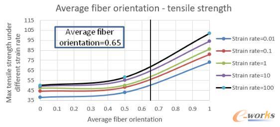

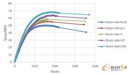

    根据GFRPP-30材料三个玻纤方向不同拉伸速率下的应力-应变曲线可以得出玻纤取向=0.65下的最大拉伸强度,如图7所示:
玻纤取向=0.65下的最大拉伸强度
图7 玻纤取向=0.65下的最大拉伸强度
    根据图7及三个玻纤方向不同拉伸速率下的应力-应变曲线斜率及断裂伸长率可以得出玻纤取向=0.65不同拉伸速率下的应力-应变曲线,如图8所示:
图8 玻纤取向=0.65不同拉伸速率下的应力-应变曲线

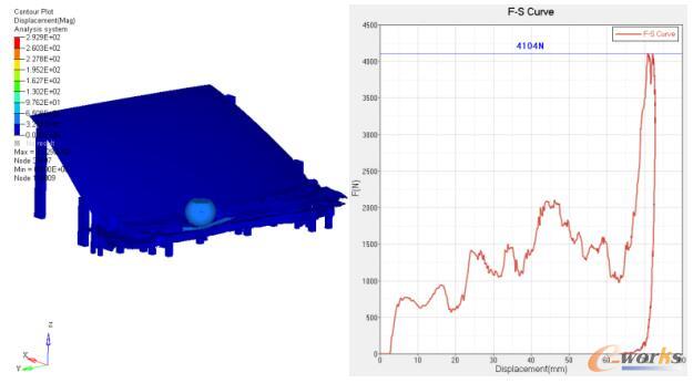

    碰撞点位置选择白车身+Y方向0mm处,考虑断裂模式,仿真分析结果如图9所示:
行人保护头碰仿真分析结果
图9 行人保护头碰仿真分析结果
    若不考虑GFRPP-30材料玻纤方向,选取玻纤0°方向不同拉伸速率下的应力-应变曲线,结果如图10所示:
GFRPP-30材料玻纤0°方向下行人保护头碰仿真分析结果
图10 GFRPP-30材料玻纤0°方向下行人保护头碰仿真分析结果
    由图9和图10可以看出,GFRPP-30材料玻纤0°方向下的结果与其实际玻纤流动方向下的结果不仅曲线趋势不一致,且二者平均偏差达42%。

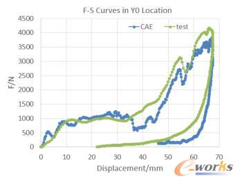

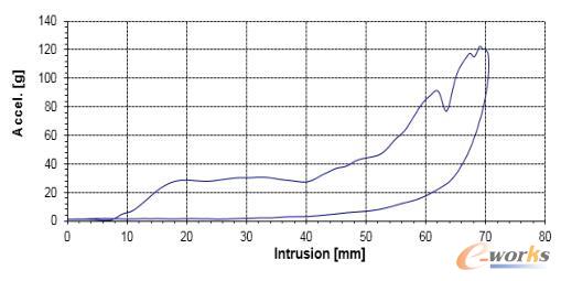

    实验采用与仿真分析一样的方法,结果如图11所示,由于实验结果输出的是头型加速度与倾入量的关系曲线,因此,需要对其进行转换,得到碰撞力与倾入量的关系曲线,将实验结果与仿真结果比对,得到二者关系图,如图12所示。
实验结果
图11 实验结果
实验转换结果与仿真结果曲线
图12 实验转换结果与仿真结果曲线
    从图12可以看出,考虑玻纤流动方向,实验结果与仿真结果在碰撞力峰值上的误差为8.6%,碰撞力平均偏差为18.7%,且二者曲线的趋势基本一致。

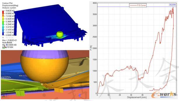

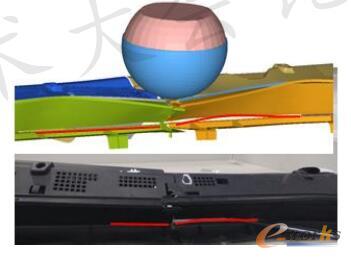

    进气格栅弱化槽为“V”型结构,开口宽度=4.0mm,根部厚度=1.0mm,而仿真模型该处单元=4mm,厚度=1.0mm,因此,对该弱化单元进行细化,厚度梯度为1.0mm、1.4mm、1.8mm、2.2mm,同时检测实际样件与仿真3D模型,发现样件实际厚度=2.2mm,弱化槽根部厚度=1.2mm,而仿真模型中厚度=2.3mm。将仿真模型按照实际样件进行调整,得到碰撞力与倾入量的关系曲线,并与实验结果比对,如图13所示,断裂位置如图14所示。
实验转换结果与仿真结果曲线
图13 实验转换结果与仿真结果曲线
实验结果与仿真结果断裂位置
图14 实验结果与仿真结果断裂位置
    由图13可以看出,实验结果与仿真结果在碰撞力峰值上的误差为3.5%,碰撞力平均偏差为9.4%,且二者的断裂位置一致。
