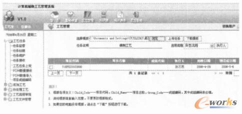

    SmartCAPP具备任务分配功能;任务分配可以从任务创建或上传2种方法实现(如图1所示)。
任务分配功能
图1 任务分配功能
    (1)没有在ERP系统建立设计BOM的项目的,可以通过“下载模板”,然后输入所要创建的任务号,再通过任务上传、选择任务流程、选择任务执行人等过程来完成工艺设计任务的分配。
    (2)已经在ERP系统建立设计BOM的项目的,可以通过“任务创建”模块,检索所要创建项目代码,点击“创建任务”按钮,然后选择合适任务流程、任务执行人等完成工艺设计任务的分配。

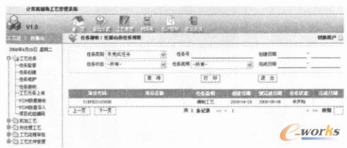

    SmartCAPP具备任务接收功能,工艺设计人员可以通过“任务接收”模块,分别按任务号、任务类别(未超期任务、已超期任务、未完成任务、已完成任务及所有任务等)、任务状态(未开始、编制、审核、批准、完成、所有等)、任务说明(编制工艺、工艺更改、所有)、创建日期、完成日期等字段进行检索(界面见图2)。
任务接收功能
图2 任务接收功能

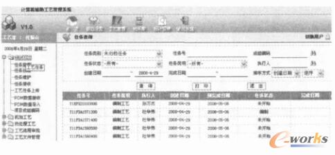

    SmartCAPP具备任务监督功能,具有任务监督权限的人员可以通过“任务监督”模块,分别按任务号、任务类别(未超期任务、已超期任务、未完成任务、已完成任务、未归档任务及所有任务等)、任务状态、任务说明(编制工艺、工艺更改、所有)、执行人、创建日期、完成日期、成组编码等字段进行检索,并可以对检索的结果按创建日期、完成日期、任务号等以顺序或逆序进行排序,很方便、准确的掌握各项任务的进度(界面见图3)。
任务监督功能
图3 任务监督功能

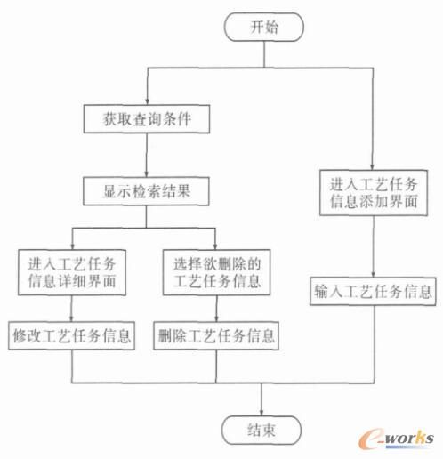

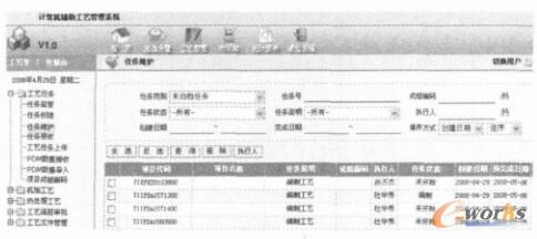

    SmartCAPP具备任务维护功能,通过“任务维护”模块,分别按任务号、任务类别(未超期任务、已超期任务、未完成任务、已完成任务、未归档任务及所有任务等)、任务状态(未开始、编制、审核、批准、完成、所有等)、任务说明(编制工艺、工艺更改、所有)、执行人、创建日期、完成日期、成组编码等字段对已创建的任务进行检索,并可以对检索到的任务进行编辑,具体流程如图5所示。
任务维护功能
图4 任务维护功能
任务维护流程
图5 任务维护流程
