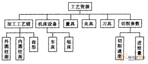

    所有的企业工艺资源之间存在着相互联系:加工方法与机床设备之间,机床设备与刀具之间,刀具与量具之间,机床设备与夹具、切削数据之间都存在着内在联系;在机械加工工艺过程中,工艺知识与加工方法、机床设备之间也有密不可分的联系,这就为建立机械制造工艺资源的逻辑结构模型提供了可能性,据此建立了工艺资源结构模型,如图1所示。
工艺资源结构模型
图1 工艺资源结构模型

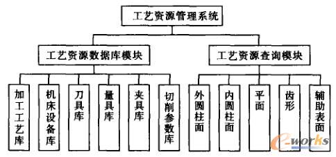

    系统是在CAPP系统开发环境下开发的一个动态数据库系统,通过工艺资源数据库来集成制订工艺规程和其他制造活动,达到企业集成制造的目的,系统总体结构如图2所示。
系统总体结构图
图2 系统总体结构图
    为满足既对工艺资源有效管理,又能给用户提供快捷方便的系统操作方法,因此将系统分为两大功能模块:工艺资源管理模块和工艺资源查询模块,工艺资源管理模块负责工艺资源的录入、增加、删除、修改、浏览,根据对工艺资源的分类,将数据库划分为6个子数据库:机床设备库、加工工艺库、刀具库、量具库、夹具库和切削参数库,用户可以根据企业工艺资源的实际情况及变化直接对数据库进行修改增删,以保持工艺资源的适时更新,适应不断变更的产品、制造环境和工艺要求,工艺资源查询模块帮助用户在制订工艺规程和其他相关工作时快速准确地查取所需的工艺资源信息,工艺查询界面采用下拉菜单及弹出式对话框格式,并为用户提供了直接查询和组合查询两种查询方式,既可以由用户直接在工艺资源结构树上查询,也可以根据产品查询条件进行多条件组合式查询,工艺资源组合查询模块将零件上的加工表面分为两大类:主特征表面和辅特征表面,主特征表面又分为外圆表面、内孔、平面及齿形,辅特征表面包括:螺纹,功能槽,倒角,圆角等,用户查询时可根据零件上待加工表面类型及相关参数进行组合查询。

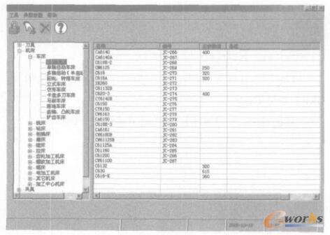

    系统采用Visul basic 6.0开发数据库管理系统界面及应用程序,并建立与数据库的连接,在主界面上,数据以树状结构清晰地表达出数据库总体结构,同时右边的详细内容显示窗口根据用户查询要求展示出详细工艺资源数据,图3为工艺数据库的一个界面。
系统数据库数状结构界面
图3 系统数据库数状结构界面
