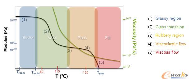

    典型的非结晶高分子模数及黏度曲线如图1所示[1]。基本上随着温度的降低,弹性行为相对于黏性行为会越来越显著。根据高分子物理学,高分子聚合物状态可分为五个区域:(1)玻璃态区域、(2)玻璃转移区、(3)橡胶区、(4)黏弹性流动区域(5)黏性区。非弹性(泛牛顿)流体模型适合用以仿真黏性区域(5)中的流动行为。从黏弹流动区域(4)到橡胶区域(3),弹性变得越来越重要;而从玻璃转移区到玻璃态区域,塑料则会越来越像固体(越来越有弹性)。
非结晶高分子模数及黏度曲线图(标示的刻度为聚苯乙烯)
图1 非结晶高分子模数及黏度曲线图(标示的刻度为聚苯乙烯)
    充填阶段中,由于黏滞加热,熔胶温度通常高于喷嘴温度,温度通常落在黏性流动区域,即可适用非弹性(泛牛顿)流体模型。在保压阶段,熔胶温度逐步降低,从黏弹性流动区(4)到橡胶区(3),代表弹性行为越来越重要。保压阶段之后,高分子在冷却阶段进入玻璃转移区,并在顶出阶段到达玻璃态区域。

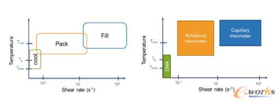

    毛细管流变仪可量测的范围涵盖高温(约为制程温度)及高剪切率(10-10,000s-1)。然而到了保压阶段,剪切率会骤降至10s-1以下,且温度较充填阶段低。至冷却阶段,温度甚至会低于Tg。不同阶段的温度和剪切率如图3(a)所示,其中可明显看出保压及冷却阶段的的温度及剪切率,已在毛细管流变仪可量测的正常范围之外。我们可以利用其它不同的量测仪器(包括旋转流变仪及DMA等)来获取低剪切率与低温度的流变数据。不同仪器量测的可量测的温度与剪切率范围如图3(b)所示。
射出成型中(a)各阶段(b)各量测仪器的温度与剪切率窗口
图3 射出成型中(a)各阶段(b)各量测仪器的温度与剪切率窗口

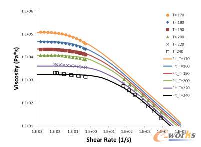

    在充填与保压两个阶段中,剪切率的范围约为104至10-3s-1,故若要准确模拟高分子流体在充填及保压阶段的流动,我们可以结合毛细管流变仪和旋转流变仪的量测数据。以聚苯乙烯为例如图4所示。
毛细管流变仪和旋转流变仪所量测的剪切黏度
图4 毛细管流变仪和旋转流变仪所量测的剪切黏度

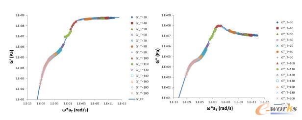

    射出成型中的高分子温度范围可能在熔胶温度到模温之间(以PS为例,Tmelt≈200℃,Tmold≈60℃)。为了获得更可靠的流变量据,我们可结合旋转流变仪和DMA。图5即显示PS从熔胶温度(200℃)至玻璃状态(30℃)之间的动态模数。
旋转流变仪和DMA量测出的动态模数主曲线
图5 旋转流变仪和DMA量测出的动态模数主曲线

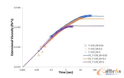

    不同仪器所量测的流变量据我们可以使用黏弹模型来拟合,在此以接下来以EPTT模型为例,如图4-图6所示(点为量测数据、实线为黏弹模型),模型与参数即可应用至Moldex3D黏弹性流动求解器,进行后续模拟分析。
SER测量出的拉伸黏度
图6 SER测量出的拉伸黏度

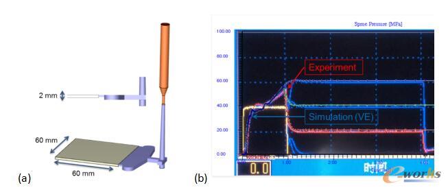

    测试模具几何包含了流道及喷嘴等单位,如图7(a)所示。产品厚度为2mm,宽与高皆为60mm。以实际的聚苯乙烯射出成型实验配合模拟来做验证,不同保压设定的实验与Moldex3D模拟比对如图7(b)所示。可以观察到除了V/P切换点的瞬间之外,不论在充填或保压阶段的仿真与实验结果曲线相符;而V/P切换瞬间的曲线受机台响应影响的强烈影响。实验中落在V/P点上的压力峰值为53.7±0.3(MPa),与模拟的数值54.6(MPa),两者非常接近。
(a)射出模具几何;(b)实验及模拟的竖浇口压力曲线
图7 (a)射出模具几何;(b)实验及模拟的竖浇口压力曲线

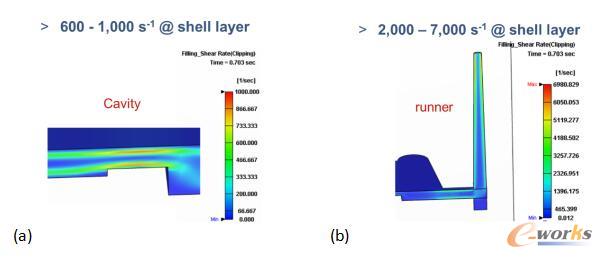

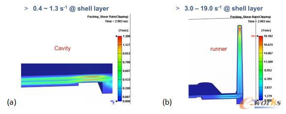

    我们透过Moldex3D射出制程模拟结果来研究成型过程中的细部信息,可发现充填阶段的剪接率分布状况为:流道的壳层约在2,000至7,000s-1之间,模腔在600至1,000s-1之间(图8)。这些剪切率都在毛细管流变仪能够测量的范围内。图九显示保压阶段的剪切率分布:在流道中剪切率低于20s-1,模穴中则低于1s-1,是毛细管流变仪无法量测范围。由此可见,不论是量测温度或剪切率,毛细管流变仪都不足以涵盖保压分析。
充填阶段结束时的剪切率分布
图8 充填阶段结束时的剪切率分布:(a)模穴;(b)流道
保压阶段的剪切率分布
图9 保压阶段的剪切率分布:(a)模穴;(b)流道

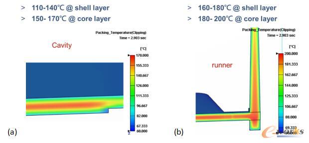

    图10为保压阶段温度分布。流道壳层的温度低于180℃,模穴中的温度低于140℃,也是落在毛细孔流变仪无法量测的范围。且上述温度范围位于黏弹流体区域至橡胶区之间,在此区域中,弹性行为已相当重要的。因此需要旋转流变仪来量测出低剪切率和低温数据,使得仿真更为准确(尤其是保压阶段的部分)。
保压阶段的温度分布
图10 保压阶段的温度分布:(a)模穴;(b)流道
