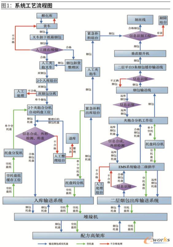

    本系统必须适应成品与半成品烟丝精细化分组加工、精细化配方、顺序投料、柔性生产、批次管理、按订单生产、质量跟踪、均匀掺兑、废品剔出、信息跟踪不断线、提前警示、配方无限替换等需求。通过借鉴国内外卷烟生产物流系统的先进经验和现代物流技术装备的水平,经过物流仿真系统的反复分析与验证,提出了系统工艺流程图,参见图1。
   图 系统工艺流程图

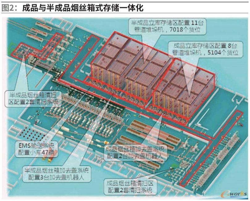

    4.成品与半成品烟丝箱式存储一体化
    烟丝箱式存储一体化,包含了成品与半成品烟丝库之间的信息一体化,即烟箱以及托盘信息、物料信息、设备状态信息的一体化;也包含了设备的一体化,即可以实现两库设备的互通及共用。在信息和设备的一体化的基础上,最终实现两库的一体化,即“一体化设计、逻辑分离,一库多用、互通共享”,参见图2。
    基于不同库的工艺需求,两库软件系统均包含WMS(仓库管理系统)、WCS(仓库控制系统)及底层设备的控制系统;硬件系统包含货架及堆垛机、EMS、输送机、加去盖机器人、清扫机器人、AGV,以及烟箱、托盘等。
    硬件层面采用了EMS系统,可将两库硬件互联,具备设备一体化的基础,软件层面通过WMS、WCS及控制系统的整体架构设计,实现WMS、WCS层数据库的共享、控制系统层PLC间的信息传递及追踪,同时也具备了信息一体化的基础,可以实现一体化及逻辑分离的设计思路,因而从整体系统层面,具有一体化设计的可行性,实现了各项数据统一调度共用共享作业。

    5.原料烟包入库收货单自动匹配
    本系统采用了模糊对应的方式,收货人员在确认烟叶收货单有效后就确认收货,操作人员按照就近原则进行烟包上线作业,入库烟包在输送过程中,系统自动扫描烟包条码,并将扫描到的条码信息与烟叶收货单进行匹配,自动完成烟包的入库作业。匹配算法遵循时间优先原则,即先开的单据优先匹配,既保证了批次系统的物料跟踪原则,又最大限度简化了工作流程、降低工作强度,节省了资源,提高了效率。

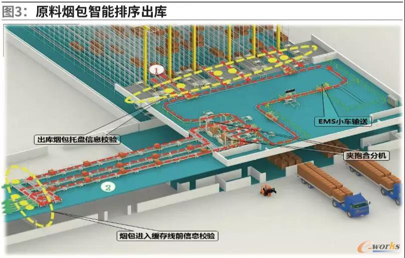

    6.原料烟包智能排序出库
    根据制丝线柔性加工、精确加工的要求,需要原料烟包按照设定的顺序严格出库。在以往的情况下,排序越严格,烟包出库效率越低,甚至会影响生产,故绝大部分烟厂都没有做到严格的排序。在本系统中,采用了优化的巷道任务分配策略、EMS 小车接货前二次排序、EMS 小车系统智能排序、紧急补料排序等多种策略,实现了原料的严格排序的行业难题,在保证投料速度的前提下,实现了对四条生产的同时投料,开创性地解决了行业难题。参见图3。
    模式一:根据生产计划,烟包托盘从库中调出,经每个巷道出库站台上的托盘信息一级校验,合格后的由EMS系统按制丝线投料顺序将实托盘送至夹抱合分机,进行烟包与托盘分离。 夹抱合分机自动将托盘与烟包分离,分离后的烟包经输送线送至钢平台输送线。在烟包进入每条缓存输送线入口处,进行二级信息核对,正确的进入对应缓存线,不正确的通过环线调整后进入正确的缓存输送线。
    模式二:平台缓存输送线上的烟包,由垂直提升机分别送至生产工房一层3条制丝线入口。 进入制丝线前系统再次对烟包信息进行校验,合格的进入制丝线,不合格的由剔除口剔除,同时从库内紧急调用同批次、品牌的烟包进行紧急补料。
    模式三: 烟包托盘经每个巷道出库站台上的托盘信息校验不合格的,由EMS系统送至整理站台人工处理。信息识别不出的正确烟包人工确认后继续出库供制丝线使用,出错烟包托盘由操作人员查明出错原因。同时从库内调用同批次、品牌的烟包托盘进行补充。
    模式四:夹抱合分机自动将托盘与烟包分离,分离后的托盘由托盘码分机码垛成组,经条码扫描、外形检测合格后经EMS系统、输送系统入库存储。

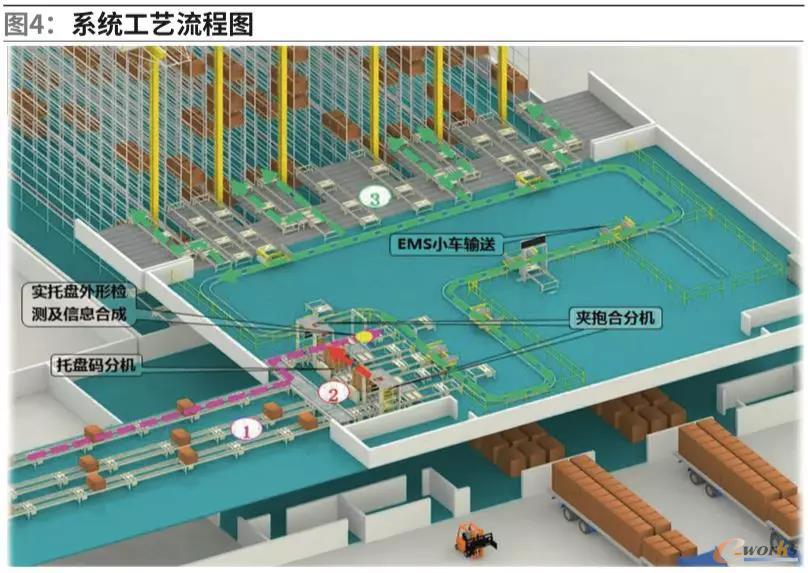

    7.出库烟包智能返库
    出库至缓存线前的烟包须要返库时,自动输送至夹抱合分机处。夹抱合分机自动将托盘与烟包组盘,并经托盘条码读取,将烟包信息绑定及外形检测。烟包实托盘经EMS系统、输送系统入库存储。见图4。
    8.霉变烟包智能补料
     在烟包开箱后,在切片时如果发现烟包霉变,需要在原位进行补料。但由于此时烟包已经开箱,人工对烟叶原料进行判别困难,因此在补料时只能反复辨别、确认,才能保证补料准确。在本项目中采用了信息全程跟踪的技术,当物流系统把烟包输送到制丝线时,这包烟的牌号、批次、顺序等信息一起传送至制丝线。制丝线实时显示当前正在切片的烟包信息,当发现有霉变时,只要在制丝线确认霉变,信息就会自动传送回物流系统,物流系统根据此信息自动补料。

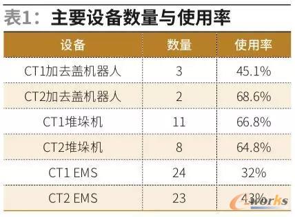

三、系统仿真分析与设备的优化配置
    本系统以AutoMod软件为平台,以项目各种参数、布局、仿真的模式、物料流程为基础,对项目进行了全系统仿真。利用Path Mover、Conveyor、Warehouse和Kinematics等多个物流设备建模子系统,建立EMS系统、输送机、回转输送台和自动立体仓库等物流输送设备的仿真模型,并对物料输送流程、设备控制逻辑和设备使用效率等进行仿真分析与不断改进,最终确定的设备与使用率参见表1。
