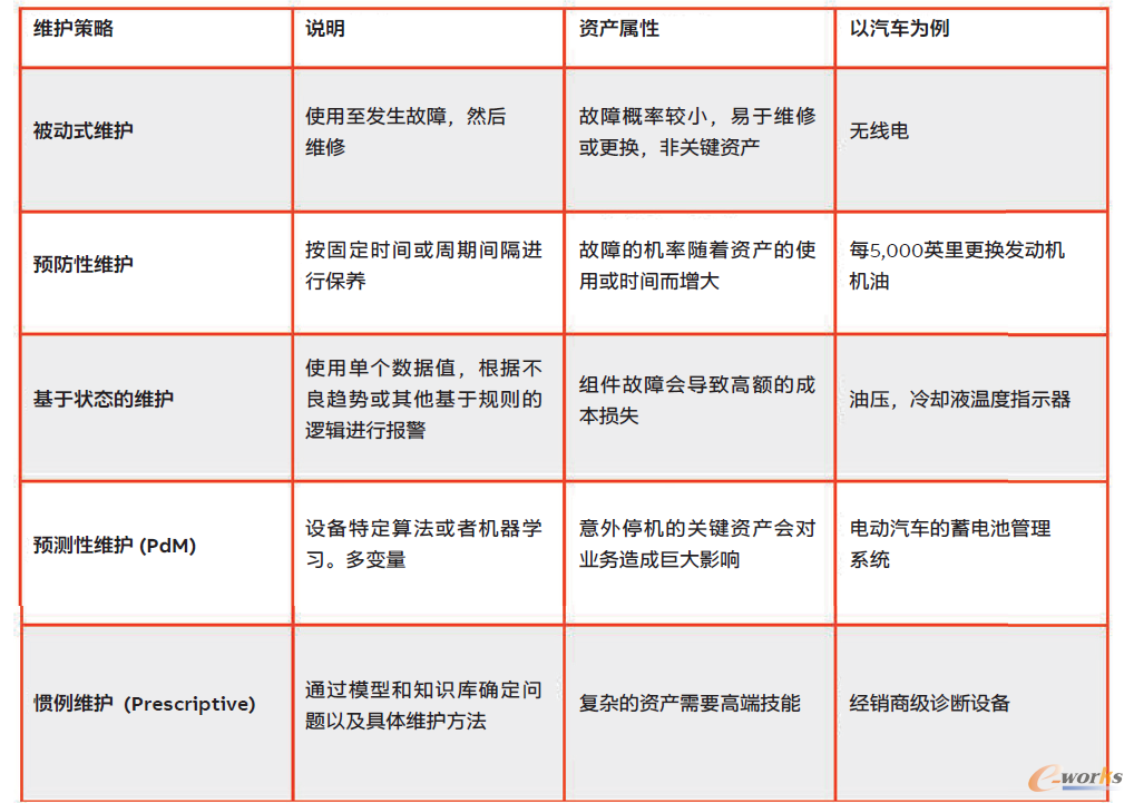

图1
设备维护模式
    从被动维护到主动维护、预测性维护,过程设备的维护方法多种多样。从成本和时间角度看,每种方法各有优缺点,需要具体问题具体分析。关键是将方法与应用结合起来。这一点对于生产关键型旋转设备尤其如此。

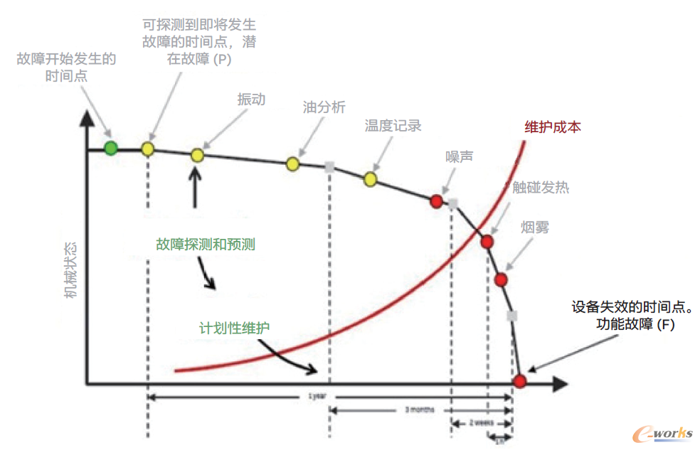

图2
    工业物联网 (IIoT) 传感器、SCADA系统和先进分析软件的普及帮助能源公司从被动式维护转向惯例维护。
    01 被动式维护(事后维修)
    在一项行业调查中,近四分之一的受访者表示,其超过25%的资产采用这种维护模式。灯泡坏了才更换通常不会对生产造成负面影响,还可以节省定期更换灯泡的成本,因为灯泡往往具有超长的使用寿命。但是同样的方法不适用于旋转设备,例如关键的泵机和鼓风机,因为这些设备故障会导致工厂的运行中断,且紧急维修的代价可能极其昂贵。
    02 预防性维护模式(按固定时间或周期间隔进行)
    尽管研究表明,故障模式与基于时间的退化模式之间的关系仅适用于大约18%的情况,但是仍有约45%的公司采用这种传统的定期维护方法来维护超过四分之一的资产。计划的维护周期可能根据平均磨损状态、最坏情况下的设备故障经验、其他一些历史参考依据、或者设备制造商的建议而综合考虑。问题在于,尽管该方法浪费了大量的零件和人工成本,为大多数设备计划和执行了不必要的“预防性”维护,但仅使用这一方法仍然会偶尔发生设备故障和计划外停机。更糟的是,在不必要的物理干预过程中,错误的检查、装配或拆卸不当甚至会引入人为错误。
    03 基于状态的维护模式
    借助随时待命的传感器和分析设备来监控振动、运营温度升高、流速下降等警示信号,从而仅在状态报警时对设备进行维护,大幅节省时间和资金。
    04 预测性维护模式
    预测性维护依靠仪表测量的实时监控结果。通过使用设备特有的实时数据,而非估算的平均值,系统可以跟踪设备退化的发展过程,并将其与已知的性能特性相比较,预估出最经济有效的时间,在发生功能性故障之前执行维护干预( 图2)。虽然预测性维护的概念是合乎逻辑的,它建立在与历史经验相关的基于状态的输入之上,但期望从长期计划维护方法无缝切换到由"黑匣子"驱动的全自动方法是不现实的。转换到预测性维护方法(基于安装在整个处理过程中的数十个传感器的分析反馈)可能会引起经验丰富的工厂维护工人的一些担忧( 甚至是抵触),因为他们习惯于信任自己的经验和见解。可以更换角度思考,将预测性维护/资产管理方法做为历史记录的补充,与工人认知相结合,并在异常情况下进行干预。
图3
    在掌握设备退化进度的前提下,预测性维护模式可在运营状态降至紧急情况之前警告维护人员。相比于紧急维修或更换,这有助于避免意外停机,优化定期维护,减少维护成本。
    05 惯例维护 (Prescriptive Maintenance)
    随着机器学习和人工智能 (AI) 的日益普及,企业现在可以通过分析特定设备状态的影响,并根据相关影响和机会采取适当的行动方案,来进一步完善系统。
