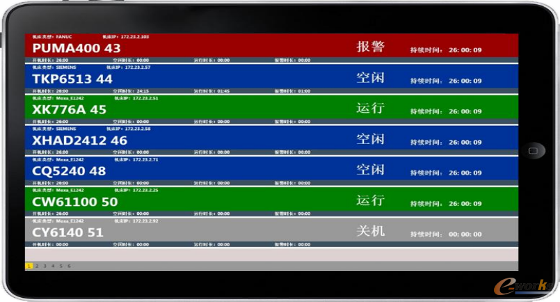

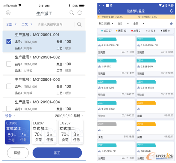

       管理产线机床的运行状态信息,通过平面图或者列表展示等方式,可实时监控机床的当前状态信息。包括模拟车间平面图查看车间机床状态(运行、离线、报警、空闲),并通过不同的颜色灯闪烁显示当前状态。
       可以对机床进行查找,包括所属车间、机床型号、数控系统型号、关键字等进行机床快速定位搜索,如图2所示。也可以通过列表形式快速查看机床状态概览,如图3所示。
车间状态
图2 车间状态
机床状态
图3 机床状态

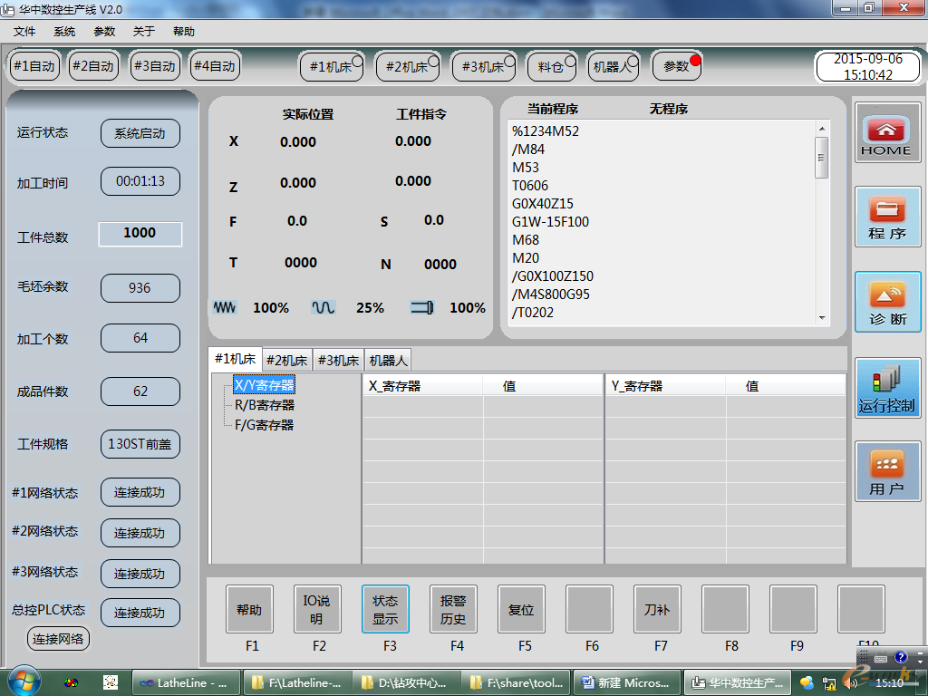

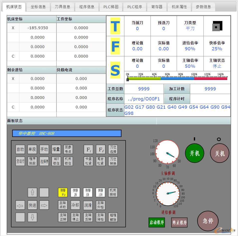

       (1)机床实时状态监控
       对正在运行的机床关键数据进行监控,包括坐标数据、剩余进给、负载电流、刀具信息、工件加工件数统计信息、当前运行的G代码信息,面板状态信息等,如图4所示。
机床实时状态
图4 机床实时状态

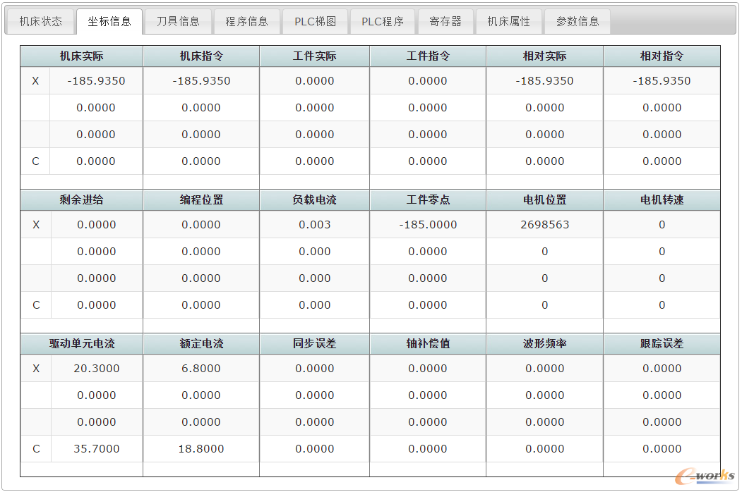

       (2)坐标信息监控
       坐标信息监控,如图5所示。监测机床各部件关键性参数信息,包括机床实际、机床指令、工件实际、工件指令、相对实际、相对指令、剩余进给、编程位置、负载电流、工件零点、电机位置、电机转速、驱动单元电流、额定电流、同步误差、轴补偿值、波形频率、跟踪误差等数据信息。
坐标信息
图5 坐标信息

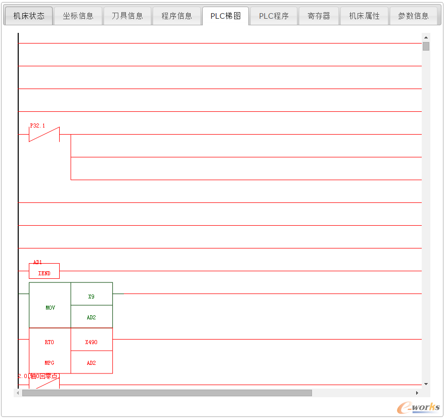

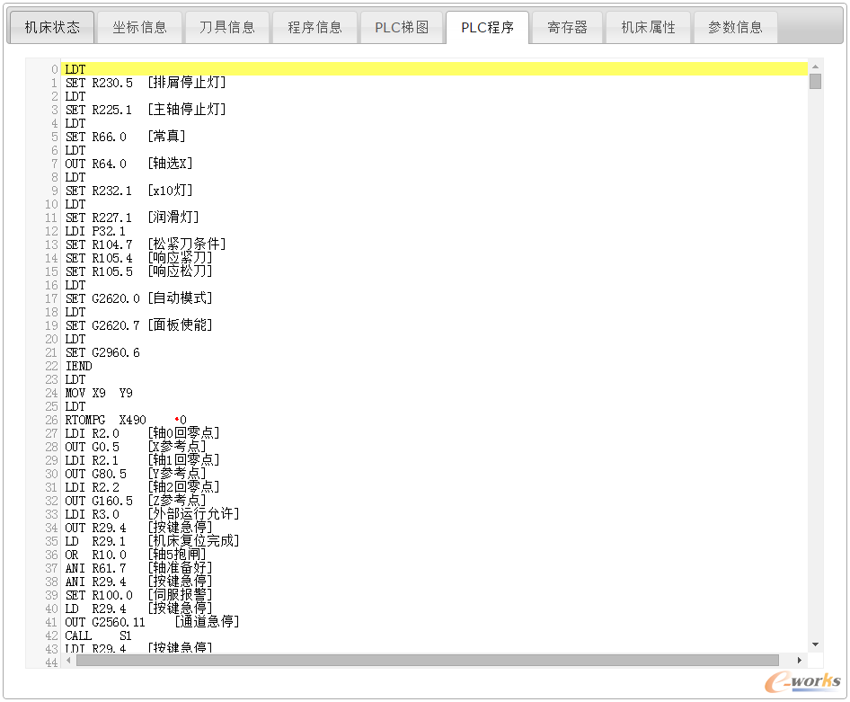

       (5)PLC监控
       PLC监控如图8所示,主要监控机床当前的PLC梯形图,同时标注了PLC的状态,红色非联通状态、绿色联通状态。也可将梯形图解析成PLC指令代码,如图9所示。
PLC梯图
图8  PLC梯图
PLC程序
图9  PLC程序

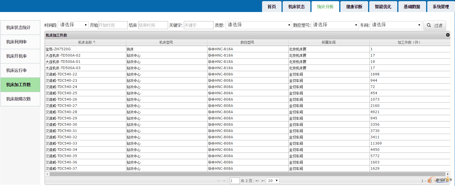

       (3)机床加工件数
       机床加工件数以列表形式呈现机床名称、机床型号、数控型号,所属车间,加工件数等信息。在搜索框中输入条件,如图18所示。
机床加工件数
图18 机床加工件数

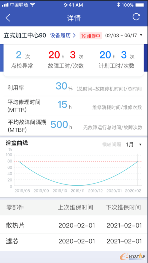

       (4)故障信息
       机床故障次数以列表形式呈现机床型号、平均修理时间,平均故障间隔期,上下次维保时间等信息,如图19所示。
机床故障次数
图19 机床故障次数

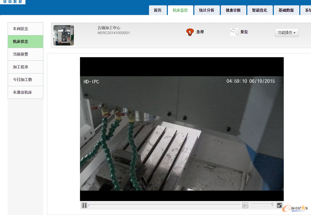

       1.6 视频监控
       如图21所示,可通过视频监控查看机床运行状态。同时可进行录制和回放。
视频监控
图21 视频监控

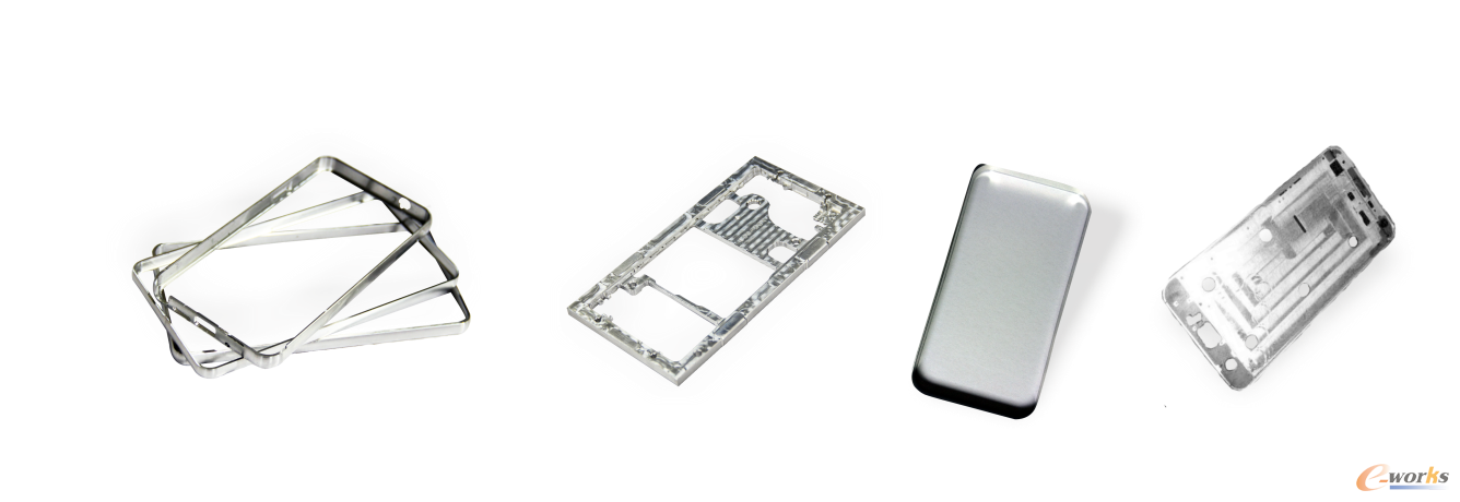

       手机外壳一般采用铝合金、不锈钢等材料通过高速加工而成的,其效果图如图22所示。其加工过程是钻攻中心缺料→感应缺料→ PLC中央控制台 →机器人启动取料→ 上料到1#钻攻中心→上料到2#钻攻中心→ 取1#钻攻中心到3#钻攻中心(取2#钻攻中心到3#钻攻中心)→从3#钻攻中心下料。
效果图
图22 效果图

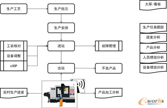

设备云的应用
图23  设备云的应用
       2.1 组成
       如图23所示,设备云是数字化车间中的基础,也是核心模块。其应用顶层是企业管理和产品设计,顶层系统完成任务排程下发和工艺设计,根据加工工艺和生产计划实现智能加工。
       (1)智能化设备
       由数控机床、机器人、自动料仓组成。
       (2)设备云
       实现工艺的生产线控制;多生产线单元的统一管理,效率分析,程序管理,监控诊断,智能优化。为ERP/MES CAPP/PLM提供大数据,实现企业信息化连通。
       2.2 控制系统
       (1) 总控系统
       实现对数控机床的状态监控及控制功能,包括报警、报警历史、寄存器、刀补、机床位置、加工程序、进给倍率、快移倍率、主轴倍率等;可监控自动料仓及机器人的实时运行状态,控制各单元之间交互,确保各单元安全、可靠地运行。
       (2)总控PLC
       总控PLC数控机床、自动料仓、机器人之间交互信号的处理,状态监控、安全保护等;实现各设备的I/O信号,通过总控PLC进行通讯和逻辑运算,协调各设备的动作顺序,确保加工的顺利进行和设备的安全。
       (3)上位机
       上位机包括总控PLC、人机交互的显示器及上位机控制软件等;可监测数控机床的状态,控制系统各设备信号交互等;主要实现系统的实时监视。通过以太网与数控机床和总控PLC相连接,在线监测并记录机床、机器人、料仓等设备的工作状态、参数、I/O信号等,自动统计加工件数。
       生产信息通过网络传送,并记录,可实时查阅,为企业建立MES系统提供了条件,并可进一步实现数据孪生管理。
