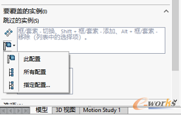

       在装配体中阵列是一种常见的、节省时间的操作,在阵列中我们可以通过跳过实例,生成不同的阵列。对于有不同配置的装配体,过去需要根据不同的配置来压缩和解除压缩实例。在SOLIDWORKS 2023中,通过支持跳过实例的模式类型来支持配置,提供了一种更直接的方式来表达您不同配置的装配体。
跳过实例的模式类型来支持配置
图1 跳过实例的模式类型来支持配置

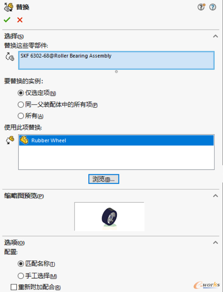

       在SOLIDWORKS 2023中,替换零部件将变得更全面,您将看到它添加了其他选项。SOLIDWORKS 2023能够替换的实例有更多选项,同时您还将看到一个新的预览窗口,提供直接的视觉反馈,确保准确的零部件替换。
零部件替换
图2 零部件替换

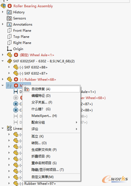

       装配关系报错是工程师很苦恼的事情,在SOLIDWORKS 2023中提供一键修复功能,可以直接修复装配关系,大大提升我们工程师的工作效率。
一键修复装配关系
图3 一键修复装配关系

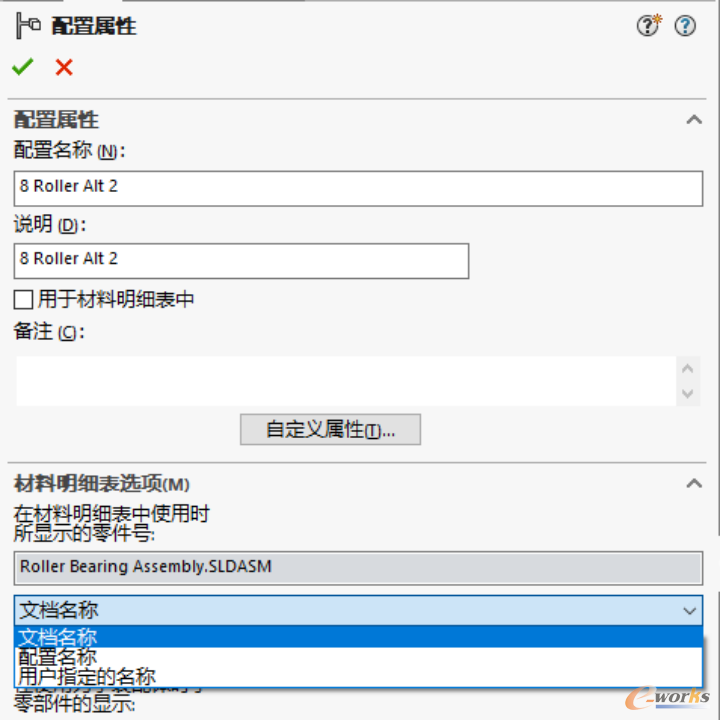

       装配体中包含多个配置,您将希望确保材料清单适当地反映每个实例。在SOLIDWORKS的以前版本中,这个选项可以在配置或材料清单属性中设置,这是一个手动且经常被忽略的过程。SOLIDWORKS 2023提供了一个新的文档属性类型,允许配置被用作默认的BOM部件编号。启用此选项将使某些独特的配置得到准确反映。
允许配置被用作默认的BOM部件编号
图4 允许配置被用作默认的BOM部件编号
