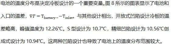

电池与进口温差的最大值、平均值和最小值
图8 电池与进口温差的最大值、平均值和最小值
       图9显示了一个频率图,展示了冷板上温度分布的概况。该图帮助我们直观地看到之前关于两个凹陷设计的结论,温度范围约为10℃。作为设计标准之一(ΔT=5℃),创成式设计保持仿真开始时设定的温度变化标准。
