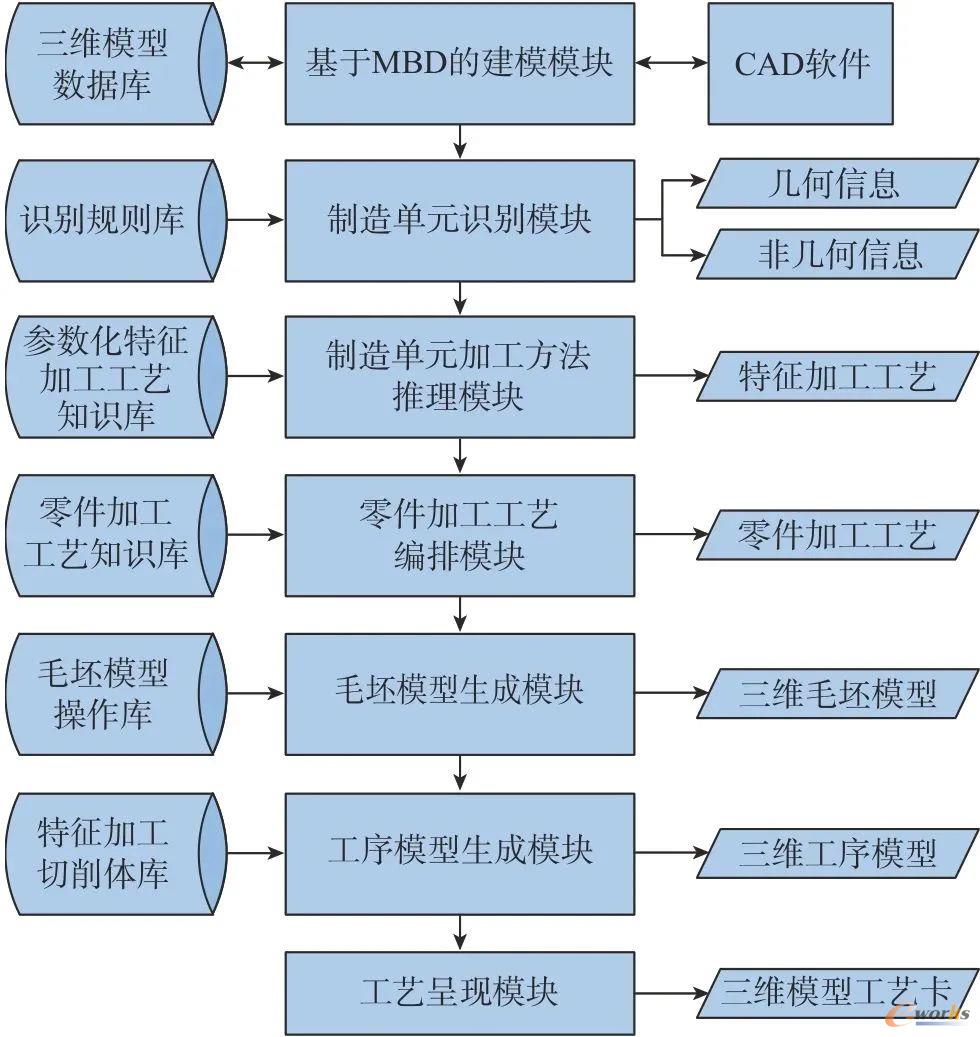

       三维数字化工艺设计首先利用特征提取和识别技术分析零件MBD模型,得到以特征为单位的几何、工艺信息。然后,通过工艺推理和决策模块获得所提取特征,识别加工需要的设备和工艺参数信息。在此基础上,通过人机交互编排工艺过程确定每道工序加工内容,再构建零件毛坯模型,然后基于每道工序加工内容正向从毛坯到零件自动创建每道工序的三维工序模型,最后推理每道工序的设备及刀具等加工参数,从而形成零件的加工工艺过程。数字化工艺设计软件技术路线如图1所示。
三维数字化工艺设计技术路线
图1 三维数字化工艺设计技术路线

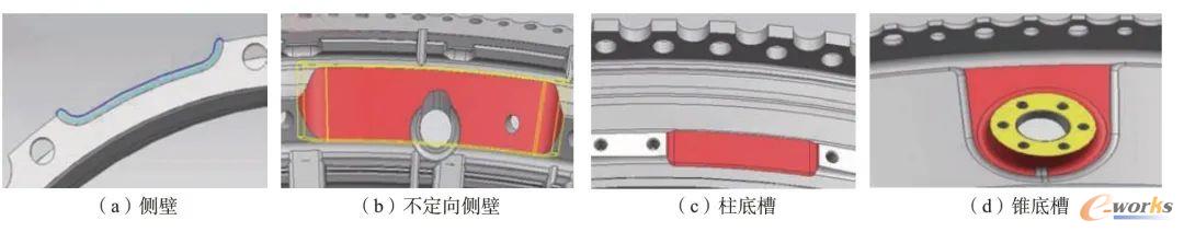

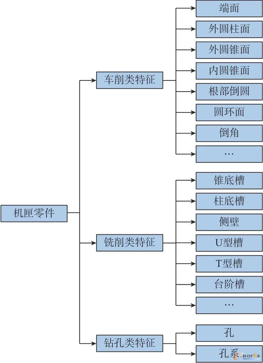

       机匣零件特征主要分为回转面系、锥底槽、侧壁、孔系、平面、环槽等类型特征,按照加工方法进行定义,如图2所示。
机匣零件特征分类
图2 机匣零件特征分类

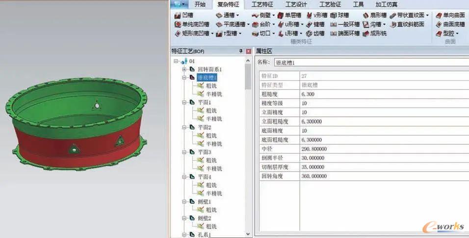

       在加工特征几何信息识别中,根据几何体素的拓扑关系,将一个或多个几何体素信息合成加工特征;基于三维模型上的PMI进行提取,获取产品制造信息,即非几何信息,包括尺寸标注、粗糙度标注、几何精度标注和文本标注等。特征识别结果如图3所示。
锥底槽特征识别
图3 锥底槽特征识别

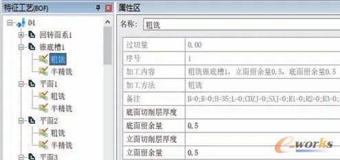

       针对机匣类型零件,定义一套加工知识库,基于识别的特征的几何信息与制造信息进行加工方法推理,推理出特征的加工步骤以及余量。如机匣中的锥底槽特征经过知识库的推理得出的加工步骤为“粗铣—半精铣”,且粗铣的底面与立面的余量为0.5mm,如图4所示。
锥底槽加工方法推理
图4 锥底槽加工方法推理

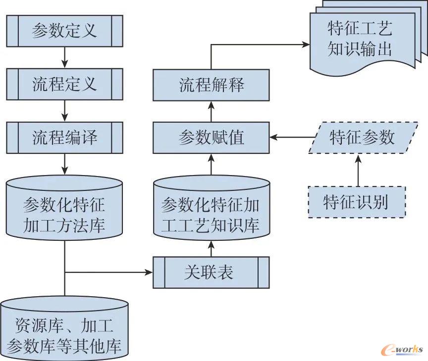

       构建一个参数化工艺设计平台来使用工艺知识库中的加工方法推理逻辑流程,通过采用参数过程图技术实现特征工艺知识的表达、定义、解释和输出。定义参数过程图是工艺知识表达和应用的核心模块,其核心功能主要包括参数定义、流程定义、流程解释等功能,如图6所示。
参数过程图知识定义与应用过程示意图
图6 参数过程图知识定义与应用过程示意图

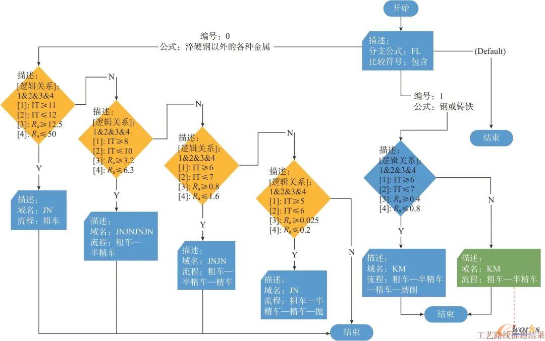

       把工艺知识用可视化的流程图的方式表达。流程定义包括流程图的绘制、流程图中图元的属性确定等工作。简化的加工方法推理流程判定逻辑如图7所示。
特征加工方法推理流程定义
图7 特征加工方法推理流程定义
       输入工艺参数,通过解释工具对工艺知识进行推理判断,生成符合条件的工艺过程和工艺内容。输入的变量取值不同,影响决策判断的条件,导致知识推理的过程可能会发生变化。

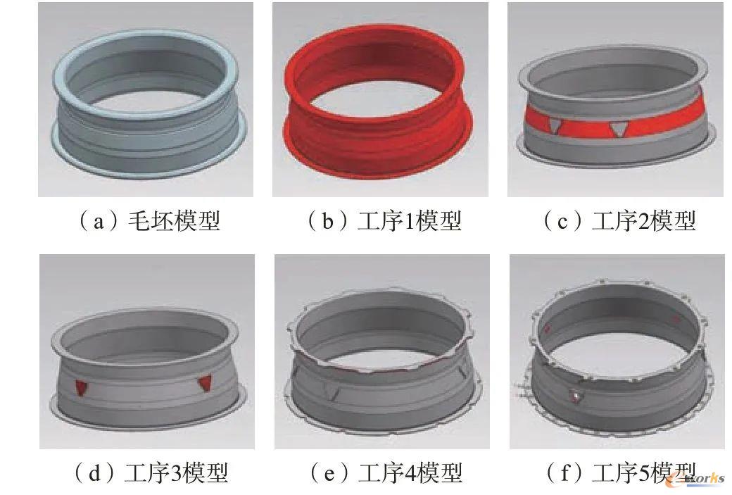

       以毛坯模型为基础,实际的加工工艺路线做参考,根据特征识别技术提取到的特征几何数据产生特征的切削体,可以按实际加工顺序正向自动生成中间工序模型。生成工序模型如图9所示。
机匣零件工序模型图
图9 机匣零件工序模型图

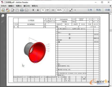

       2.5 三维工艺呈现技术
       随着三维CAD、可视化技术在制造业企业的推广应用,工艺设计手段也逐步地从二维工艺向三维工艺进行转变,因此许多企业也逐步应用了3D PDF(图10),将三维模型输出至3D PDF格式的工艺卡片中,使用三维模型替代原有二维工程图。
3D PDF工艺卡片
图10 3D PDF工艺卡片

       (1)通过三维工艺设计软件对机匣三维模型进行特征识别,提取机匣模型几何信息以及非几何信息并形成加工特征集(图11)。

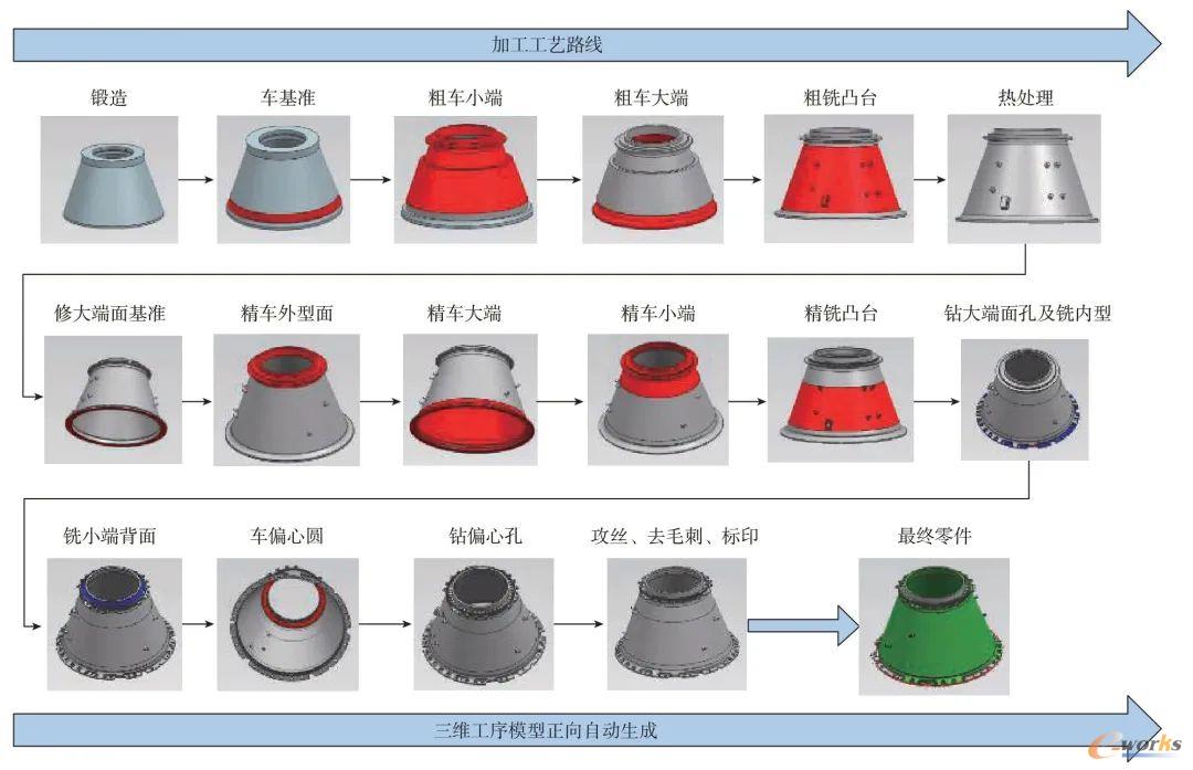

       (2)通过工艺推理获得特征的加工步骤与余量,然后根据典型机匣工艺模板确定机匣零件工艺路线,自动构建三维工艺模型,典型机匣零件加工过程如图12所示。
典型机匣零件加工过程实例
图12 典型机匣零件加工过程实例
