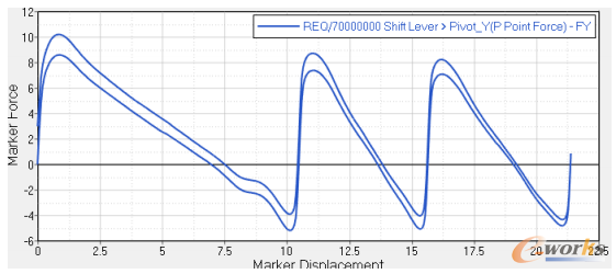

       仿真可得到换挡杆PRND和DRNP的运动过程,前5秒为从P挡到D挡的运动过程,后5秒为从D挡到P挡的运动过程。分别输出换挡力随时间的变化曲线,换挡杆旋转角度随时间的变化曲线。以换挡杆旋转角度为横坐标,以换挡力为纵坐标,可以得到换挡力随换挡杆旋转角度的变化曲线。
4 仿真结果分析

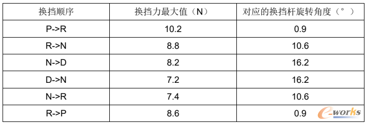

       换挡力随换挡杆旋转角度的变化曲线为图3所示。换挡力在PRND换挡过程中的最大值如表1所示。
换挡力随换挡杆旋转角度的变化曲线
图3 换挡力随换挡杆旋转角度的变化曲线
表1 换挡力在PRND换挡过程中的最大值
换挡力在PRND换挡过程中的最大值
