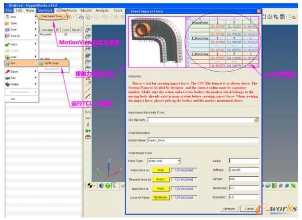

       整个接触力创建工具的用户界面是由TK工具包和HyperWorks GUI工具包开发完成,通过在MotionView中运行TCL/TK脚本程序,即可将工具软件添加至MotionView软件的菜单中,如图2所示。
接触力创建工具用户界面
图2 接触力创建工具用户界面

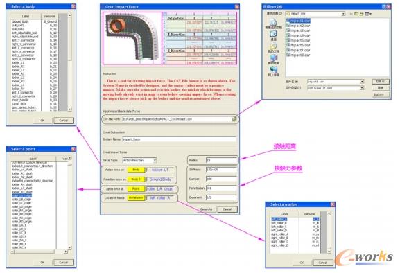

       在接触力创建工具中,首先通过“Instruction”描述了接触力创建的操作方法,在“Input impact track data (*.csv)”载入如表所述格式的csv文件,然后在“Creat Subsystem”中填入子系统的名称,该子系统用于存储所创建的点、局部坐标系及接触力,以便于管理。“Force Type”中,可选仅有作用力和作用力与反作用力成对出现;点击黄色按钮,即可出现交互式的点、物体或坐标系选择列表框;“Radius”参数用于定义两接触物体之间的距离,而“Stiffness”、“Damper”、“Penetration”及“Exponent”分别用于定义接触力参数的刚度、阻尼、穿透深度和刚度指数,具体的操作界面如图3所示。
接触力创建工具操作界面
图3 接触力创建工具操作界面

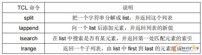

       接触力创建工具主要由创建主菜单和下拉菜单、创建图形用户界面、创建子过程和创建多体动力学模型子系统等模块组成,其中创建主菜单是通过HyperWorks自带的GUI工具包命令将工具菜单添加至MotionView软件中,创建图形用户界面用来创建可视化的操作界面,并且通过bind命令将点、物体和坐标系选择列表框绑定至相应的按钮组件,创建的子过程包括了点选择函数、物体选择函数、坐标系选择函数等子过程,并且有多层嵌套,多体动力学模型子系统的创建主要是通过mdlIObject Class中的InterpretEntity命令及InterpretSet命令来实现的,而对于运动轨迹点坐标(csv文件)的载入,主要用到了以下TCL命令,如表1所示。
表1 点坐标载入用到的TCL命令
点坐标载入用到的TCL命令

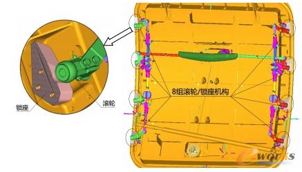

货舱门锁定机构
图4 货舱门锁定机构
       图4为某型飞机货舱门的锁定机构,共有8组滚轮/锁座机构,当舱门解锁/上锁时,手柄带动连杆机构使滚轮在锁座上滚动,滚轮和锁座之间的相互作用以接触力的形式体现。按每组滚轮/锁座机构创建100个接触力,那么整个锁定机构共需要创建800个接触力。若采用通常的建模方法和步骤,这将是一个非常庞大、繁琐而又耗时的工作;而采用接触力创建工具,可以方便而又快速地创建复杂曲面的接触力。
       创建接触力之前,首先在CATIA中将滚轮在锁座上的运动轨迹线提取出来,然后将轨迹线离散为轨迹点,并将轨迹点另存为stp格式的文件。用UltraEdit打开stp文件后,即可编辑轨迹点的坐标,将坐标点按图2所示的格式存为csv文件。

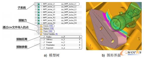

       通过接触力创建工具创建的子系统如图5所示,在模型树中,包含了通过csv文件导入的坐标点、由坐标点自动创建的局部坐标系和最终所需的接触力,同时,将接触距离和各接触参数均设置为可编辑的变量,通过调节这些变量即可达到修改接触力大小的效果,以方便模型的调试。
接触力创建
图5 接触力创建
