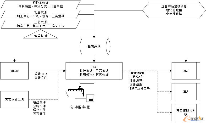

       本文从广义的角度来梳理企业主数据,企业的研发、生产制造、采购、销售等都将围绕这些数据展开,这些数据在企业信息化建设过程中本着一个原则:谁产生谁维护。维护结果共享给企业的各信息化系统,避免同样数据在不同系统重复维护。基于这一原则,数据的源头及如何流转首先要在线下梳理清楚,然后才是线上各系统中的维护与流转。
       图1是以PLM为中心梳理企业主要数据的关系图,从图中我们可以看出,数据流的有效流转是企业信息化系统整体建设成功的保障。因此,企业在实施PLM初期,一定要和软件商深入探讨现有的业务以及将来想要实现的期望和愿景,实施顾问务必做到比企业还了解企业的业务流程,以便更好地协助用户做出有效的方案,为后续实施周期的控制和上线后的应用打好基础。
企业信息化系统数据流关系规划框架
图1 企业信息化系统数据流关系规划框架

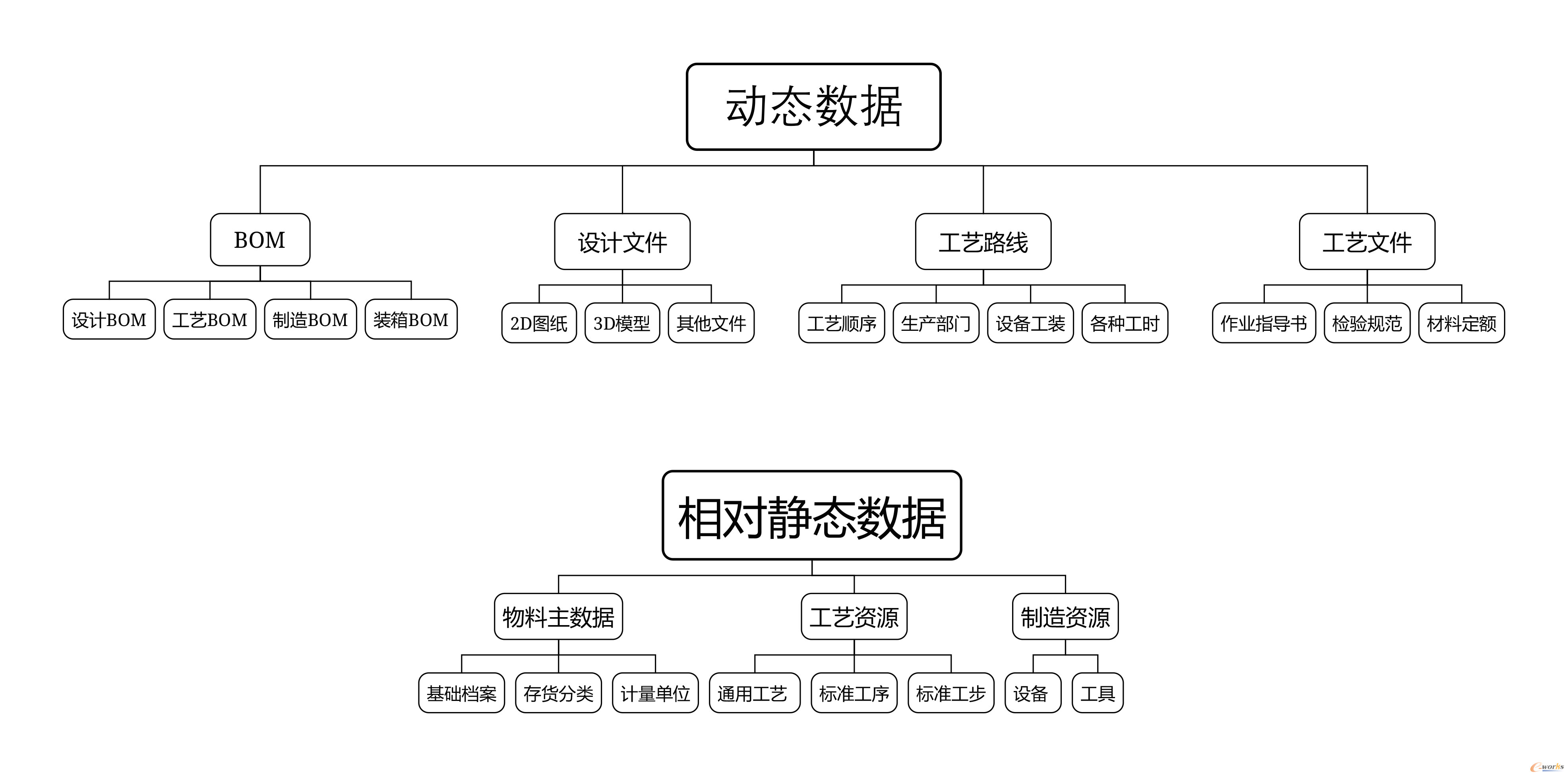

2 数据类型
       企业信息化系统中管理的数据包括:
       动态数据:随着产品研发不断新增的数据,如BOM以及与BOM相关的各类数据:2D\3D设计文件、工艺路线、工艺文件等。
       相对静态的数据:物料主数据、制造资源、工艺资源、企标件资源等,这些数据在信息化系统建设初期进行梳理,作为系统起初数据批量维护进入系统,后续少量动态增加。
       在企业信息化整体建设的过程中,图2中动态数据一般在PLM系统中维护并共享至后续的ERP、MES、质量等系统使用;相对静态数据要整体看企业信息化建设的情况,如果ERP建设在前,可能会在ERP中维护,只需要在建设PLM系统时做好数据的共享即可,也可以视情况进行分类并迁移至PLM系统中。
       其中BOM和工艺路线在企业上PLM之前如果已经实施了ERP和MES,为满足MES的生产需求很有可能已经在ERP中进行了维护,由于这些数据是产品设计和工艺设计人员维护的,那么在上PLM时一定要迁移至PLM系统中。
       接下来阐述由PLM、ERP、MES所组成的企业信息化系统,如何围绕PLM系统进行数据管理。
数据管理类型
图2 数据管理类型

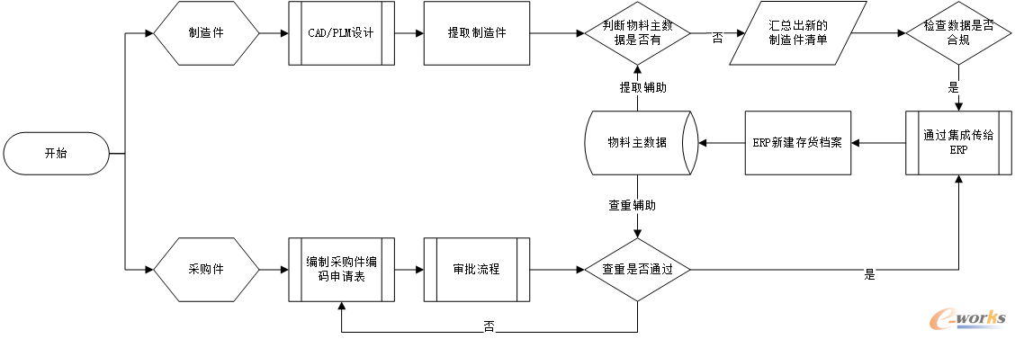

       物料主数据一般在实施PLM的时候会分为两大类:制造件和采购件,当然每一类会在后续生产采购阶段根据不同的需求进行详细的拆分。在PLM中这两大类的分类主要是为了区分数据的维护系统。需要重点关注处理的物料属性就是物料编码,因为后续生产出入库、采购等活动都是基于物料编码来处理实物与系统中数据的对应关系,实施PLM过程中,一般研发部门新增物料会有三种物料主数据档案的维护模式。
       第一种:物料档案新增全部在ERP,但是统一经过PLM进行申请(主要是新增物料数据的属性维护),研发设计人员不需要操作ERP。
物料档案维护流程1
图3 物料档案维护流程1

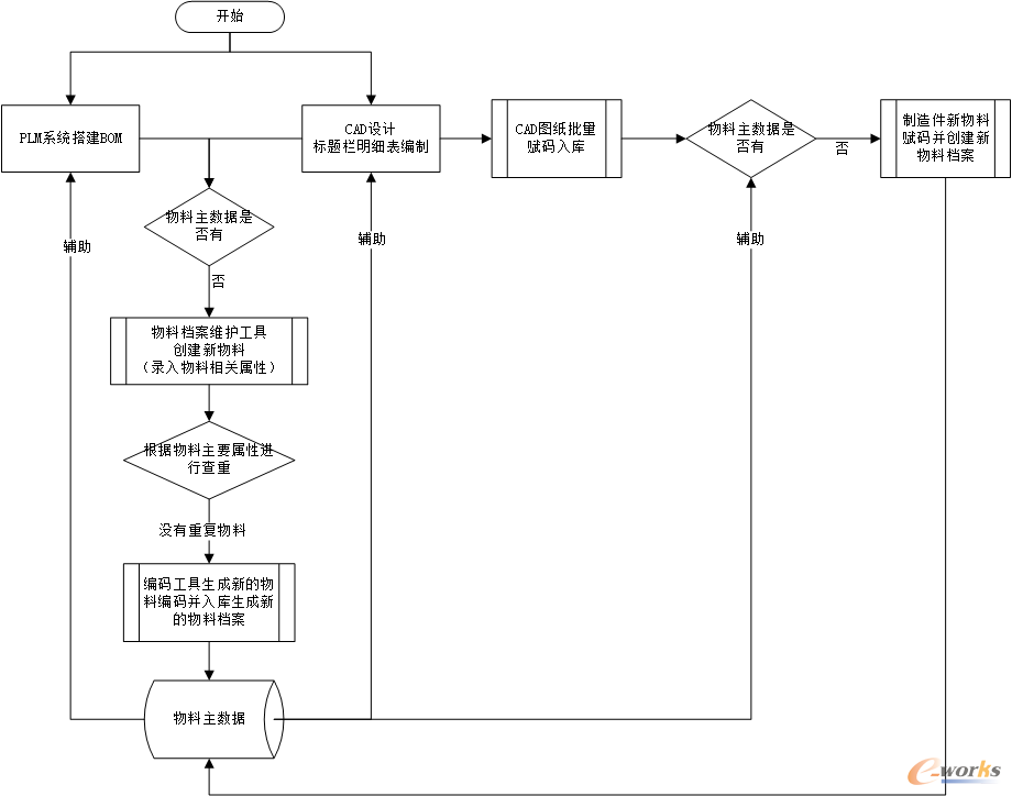

       第二种:物料档案新增全部在PLM系统,然后同步到其它系统。
       第三种:混合方式,制造件在PLM中直接赋码新增,采购件在ERP系统直接通过ERP系统的物料维护界面进行维护,两个系统之间对于物料编码约定好码段差异,然后两个系统同步各自新增物料给对方。
       以上这三种模式是在设计阶段即引入物料编码,以方便数据的后续流转。有的偏研发的企业,可能在设计阶段难以处理物料编码,则可以在设计数据包审批结束后通过匹配ERP物料档案赋码流转,此时需要处理新增物料的赋码。
物料档案维护流程2
图4 物料档案维护流程2
