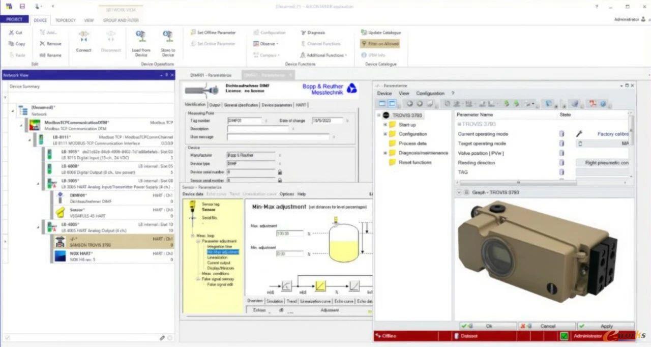

    FDT技术从规范1.2就开始支持通信“嵌套”。嵌套通信支持DTM与使用相同/或不同通信协议的设备进行通信,这些协议附属于不同硬件。这种“嵌套”功能可以协调拓扑结构和数据结构,为设备管理提供统一的环境。
    FDT的嵌套通信功能与模块化框架应用概念相结合,使小型供应商能够将FDT核心应用纳入到其现有的工程软件解决方案中。使用FDT框架,供应商可以提供支持HART、具有经济吸引力的、紧凑型模块化远程I/O系统。这些FDT/DTM技术应用使用了最重要的功能之一,即可以作为独立配置工具,也可以作为模块化中间件硬件集成工具,将其嵌入到任何工程控制应用中,对运行人员几乎是透明的。
图1
▲FDT技术在支持具有嵌套通信网络(通过Modbus TCP实现HART)的远程I/O系统中的应用。
