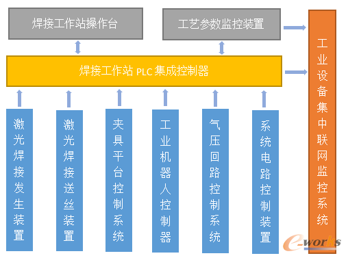

       激光焊接从最初的热传导激光焊到现在多场耦合的激光焊接研究,使得激光的应用领域不断扩大。激光焊接在工业制造领域的应用创新也在不断推进,如通过PLC集成控制技术的应用,将焊接工业机器人与激光焊接装置进行交互设计,开发能够并入联网监控系统的激光自动焊接工作站,并且应用参数调控系统对焊接过程的工艺参数进行实时的反馈调控,有效保障激光焊接过程的稳定性,如图1所示为一种可调控的激光自动焊接工作站系统。

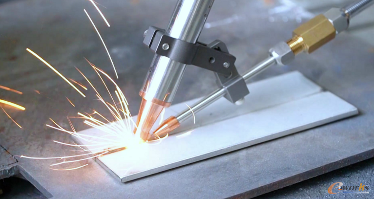

       针对激光自熔焊对半成品来料质量一致性要求高、焊接装配间隙适应性差、焊缝无余高以及无法调配焊缝合金成分、焊缝质量得不到有效保障等问题,参照一般填丝焊接工艺,开发激光填丝焊工艺,通过研究激光填丝焊技术对装配间隙的适应性,分析填丝量与装配间隙之间的关系,对于焊缝有连接有特殊要求的零件,如需要提升焊缝的韧性、强度、硬度等,还可进行焊丝成分的配比,以达到焊接时同步完成熔池冶金的作用,如图2所示为激光填丝焊接实拍图。
       由于激光填丝工艺的焊丝在熔化填充时会吸热,当未对焊丝进行加热时,激光的部分能量将作用在焊丝上,导致焊接速度降低,因此可通过控制加热的方式匹配到激光的焊接功率输出,减少焊丝对激光能量的消耗,提升激光焊接速度。

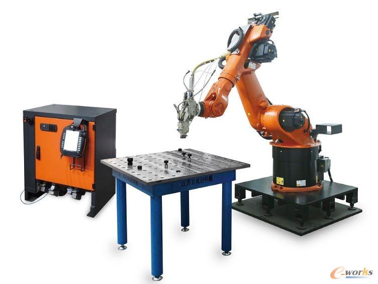

       针对批量化支撑架类零件,为改变现有的焊接工艺弊端,设计采用激光自动焊接工作站的方式,集成六轴焊接工业机器人、激光焊接发生装置与自动送丝系统、柔性化夹具工作台,通过集中控制系统实现自动化的焊接加工,并设计柔性化的工作台夹具,针对支撑架系列零件的不同型号能够进行快速的定位与装夹,从而实现零件的快速切换,通过手持机器人末端焊枪,对焊接路径进行示教,因此可大大降低自动化焊接操作难度,如图3所示的一种激光自动焊接工作站。通过自动化焊接工作站的应用,可以减少专业的焊接操作人员投入,实现该类零件的批量化自动焊接加工,优化焊缝质量,提高结构稳定性,有效提升了零件批量化生产时的效益。

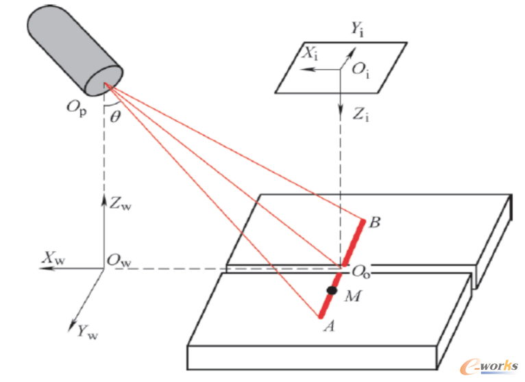

       国内学者马国栋等人将激光焊接头与CCD成像技术进行集成,设想出一种采用一字线激光进行自动化焊缝检测的方法,如图4所示为一种一字线激光焊缝检测方法示意图,该技术应用激光三角测量法获取焊缝的高度、宽度等形状信息,一字激光检测原理为激光焊接时,一字激光垂直照射在焊缝上,焊缝经漫反射成像在CCD像平面上,成像平面上的每一焊缝特征点将唯一确定待焊工件表面上的一点,此方法能够实时放大焊接时焊缝的形成过程,为焊接过程中的参数调整提供信息参考,从而实现焊接质量的控制。
