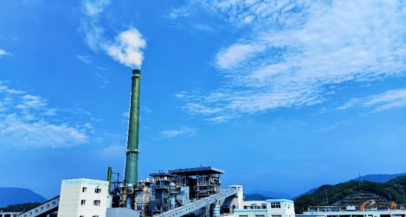

    近期,中控技术与浙江新安化工集团股份有限公司建德热电厂(以下简称“建德热电厂”)基于工业AI的锅炉燃烧优化项目成功完成验收,获得用户好评。在项目实施过程中,中控技术团队结合Transformer架构等多种工业AI技术打造燃烧优化控制解决方案,实现了工业AI技术在该领域上的成功应用,保障了建德热电厂现场3台循环流化床锅炉燃烧的安全、智能化运行,提升了企业综合效益,为热电行业的数字化、智能化升级树立了标杆。
图1
建德热电厂

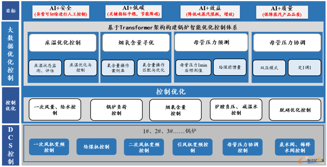

    中控技术锅炉燃烧优化控制解决方案基于工业AI实现大数据优化控制,通过Transformer架构构建智能优化控制体系,融合时间序列预测模型、层叠推荐算法,结合前馈+反馈的控制方式,对关键参数进行优化与控制,使得锅炉燃烧更加平稳。通过采用多目标协同优化,在保证燃烧优化过程不超温、不结焦的情况下,保持锅炉稳定的燃烧状态和最佳的床层温度,使得运行更加高效,提高了锅炉燃烧效率。
图2
AI锅炉燃烧优化控制架构

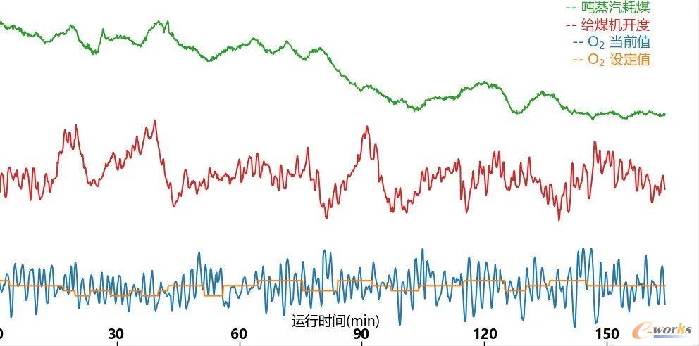

    中控技术基于工业AI的锅炉燃烧智能优化控制体系,历经多轮次、长周期的交替验证测试,效果显著。在建德热电厂锅炉燃烧优化项目中,实现系统自控率达到95%以上,关键运行参数平均波动幅度降低30%以上,吨蒸汽煤耗指标较手动操作下降1%以上,利用锅炉燃烧的关键参数作为特征前馈,在氮氧化物不超标的情况下氨逃逸较手动控制降低20%以上,有效降低操作人员工作强度,提升了锅炉燃烧效率,有效助力建德热电厂“提人效、稳运行、增收益”。

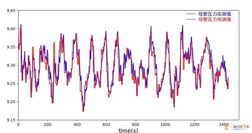

TFT模型预测母管压力预测值与实际值对比
AI烟氧含量寻优与控制图示
AI烟氧含量寻优与控制图示
