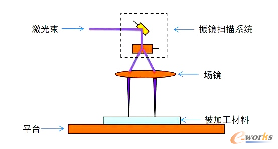

      激光切割是一种热切割过程,激光切割区加工原理示意如图1 所示,激光切割过程发生在切口终端处的表面,称为烧蚀层,激光和气流在该处进入切口,激光能量一部分被烧蚀层所吸收,一部分穿过切口或经烧蚀层沿切口向空间反射。烧蚀层由吸收的激光和切割过程中的放热反应所加热、熔化或汽化,并被气流吹除,部分热量通过热传导传入基体材料,或通过辐射损耗,或通过对流换热被气流带走。
      目前,激光切割加工正向多功能的激光加工中心发展,通过将激光切割、激光焊接以及热处理等各道工序后的质量反馈集成在一起,实现高效率、高精度、多功能和高适应性等优势,充分发挥了激光加工的整体效益,现代控制技术与自动化技术的不断升级更新,也同样推动着激光切割向FMC单元化、无人化和智能化化方向发展。
图1 激光切割区加工原理示意图
图1 激光切割区加工原理示意图

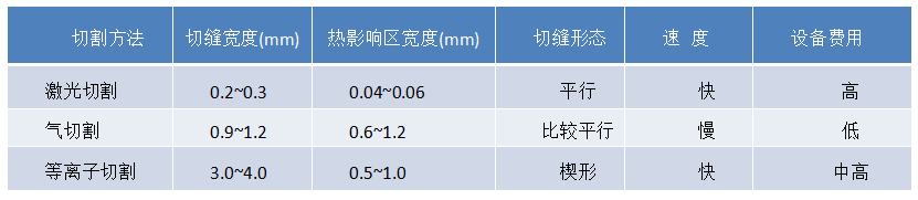

      5)非金属材料。激光切割技术在非金属材料领域也有着广泛的应用,激光切割所需的功率相对较低,一般情况下,1kW以下的连续CO2激光器就足已用来切割薄工件,不仅可以切割硬度高、脆性大的材料,如氮化硅、陶瓷、石英等,还能切割柔性材料,如布料、纸张、塑料板、橡胶、皮革等,如用激光进行服装剪裁,可节约衣料10%~12%,相较于等离子切割、氧-乙炔切割等传统的剪裁与切割方式,激光切割能够提高应用功效3倍以上,如表1所示列出了激光切割与等离子切割、氧-乙炔切割的参数效益对比。
表1 激光切割与氧-乙炔气切割、等离子切割的特点对比

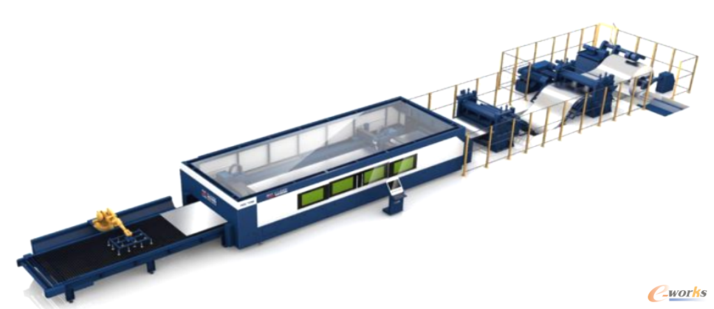

      智能化控制技术的发展促使了工业自动化的升级,激光切割技术的自动化与无人化方向具有发展的必要性和紧迫性,计算机网络技术的应用促使激光切割技术的自动化与无人化成为可能。无人化智能化激光切割技术进一步把激光器与计算机数控技术、先进的光学系统以及高精度自动化控制技术相结合,将自动排料、切割工艺数据库、远程诊断、远程控制集成一体,把激光切割的功能部件与其他加工方法组合,制成如激光冲床等多功能加工产线,更符合现代化工厂复杂多变的生产需求。智能化激光切割产线具备激光切割的多功能性和其他加工形式的高速高效等优势,可同时完成复杂零件对下料、切割、打孔、打标、划线、成形等不同特征的一体式加工需求。一种激光自动下料与加工集成产线如图2所示,此产线还配备了自动下线堆垛机器人,可完成订单套裁工件从上线到下线的全过程自动化生产需求。
图2 激光自动下料与加工集成产线
图2 激光自动下料与加工集成产线
