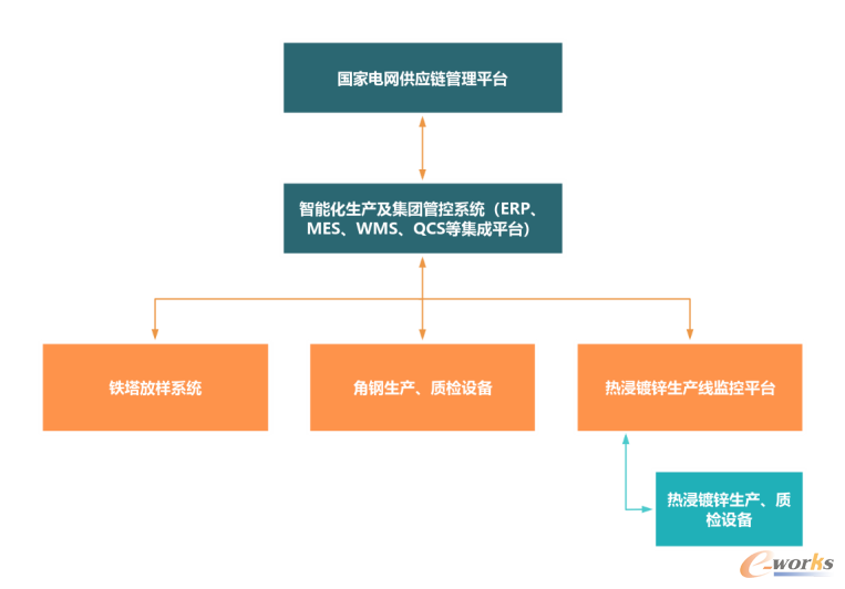

       武汉铁塔的智能制造工厂实践由三个建设阶段组成:电力铁塔三维实体放样系统、智能化生产及集团管控系统(生产管理系统)、热浸镀锌生产线监控平台。公司通过以智能化生产及集团管控系统为主,在平台的产品设计管理和生产管理环节分别衔接铁塔三维实体放样系统和热浸镀锌生产线监控平台,形成三位一体架构;通过建立产品全生命周期管理系统和智造车间管理系统,并在系统之间相互集成,与车间智能仓库和自动化生产线相结合,从而建立高效柔性、人机协同和动态调度的智能制造示范工厂。
图1 总体架构
       整体业务流程由智能化生产及集团管控系统通过网络从国家电网供应链管理平台自动获取生产订单,并建立以工程、塔型、塔位、工件号为数据主键的工件档案,此档案作为各系统数据互联的桥梁。依托智能化生产及集团管控系统和热浸镀锌生产线监控平台,各生产环节得以顺畅衔接。不断完善的工件档案不仅可向国家电网供应链管理平台反馈数据,实现智能化协同,还能在本地平台运用智能算法,进一步优化材料、能耗及人工成本节约策略,确保各环节协调统一、相互促进,共同推动智能制造工厂的高效运行。

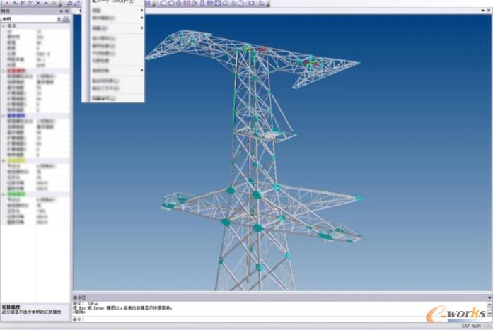

       公司通过攻克完全参数化整塔模型、兼容各型三维数字化模型、集成分析计算、网络协同设计、可无缝对接智能化生产及集团管控系统等关键技术,打造了能覆盖放样到出图全流程的电力铁塔三维实体放样的系统,可无缝对接智能化生产及集团管控系统。电力铁塔三维实体放样系统建设具有如下特点:
       a.放样自动化:通过三维放样自动生成铁塔主材、斜材和典型连接节点,大幅降低人工建模工作量,提升放样效率。
图2 电力铁塔三维实体放样系统

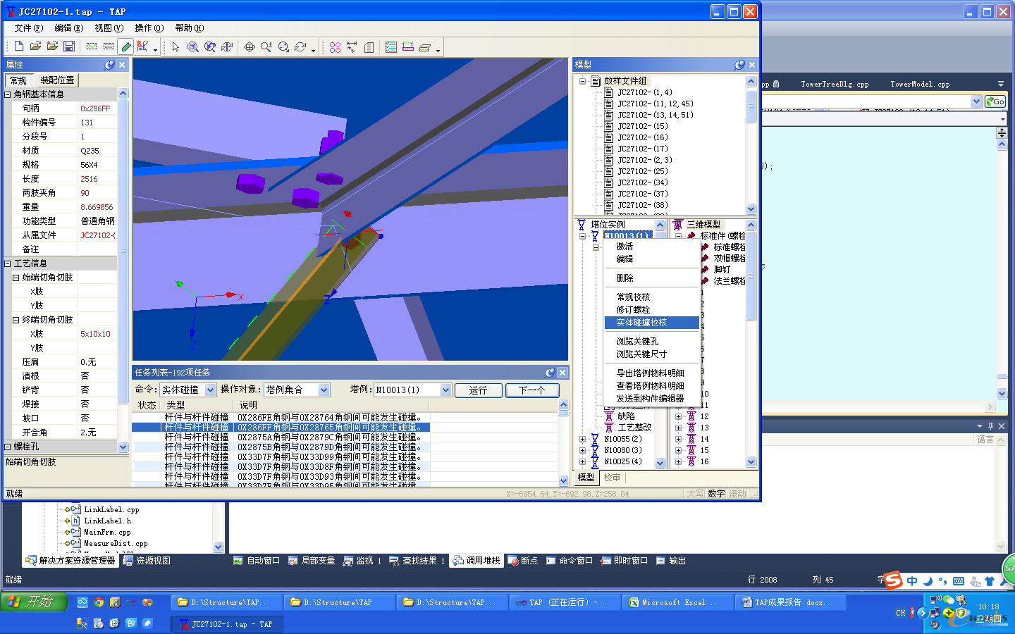

       c.试组虚拟化:以现有放样三维模型为基础,在前期基础上将模型导入平台系统,实现构件自动检测预警,为铁塔批量数字化生产提供依据。
图3 铁塔试组实体碰撞检测

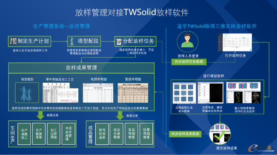

       a.放样模块对接道亨放样系统
       生产计划制定后开始安排放样工作,按照塔型参数确定塔型配段,并整理相关图纸资料。指定放样任务负责人,在道亨放样软件中同步任务,进行塔型的具体放样操作,生成塔头框架、设置塔身横担等模块形状,输入结构参数并完成校对。放样成果数据同步到系统放样模块中进行放样成果管理,为车间生产与成品管理提供数据支撑。

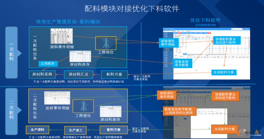

       b.出入库业务对接原材料仓库模块
       通过终端自动可靠采集、自动判别、自动处理、自动控制所采集的原材料数据,利用条码技术将原材料到货验收、原材料入库、原材料出库、成品发运等信息自动同步到智能化生产管控系统,最大限度降低人工操作所带来的弊端,减少数据传递错误可能。
5

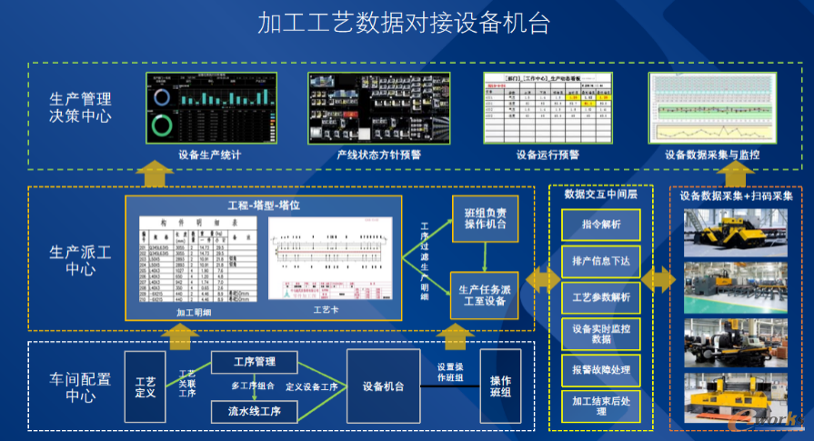

       c.加工工艺数据对接车间设备机台
       生产派工中心根据工程加工明细、工艺卡等信息,按工序筛选将生产任务派发至设备,设备与生产派工中心进行指令解析、排产信息下达、工艺参数解析、设备实时监控数据、报警故障处理、加工结束后处理信息交换,并通过设备数据采集与扫码采集方式,将有关信息传至生产管理决策中心, 完成设备生产统计、产线状态方针预警、设备运行预警、设备数据采集与监控。

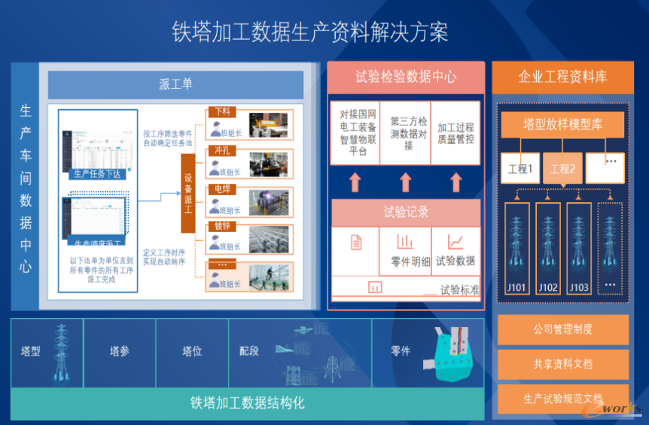

       d.铁塔加工数据结构化
       按照塔型(按工程进行存储)-配段(塔型包含固定的配段集合)-塔参(塔型不同呼高对应不同塔参,对应同塔型下不同配段组合)- 塔位(线路中一个或多个塔位对应一个塔参)方式进行加工数据结构化。

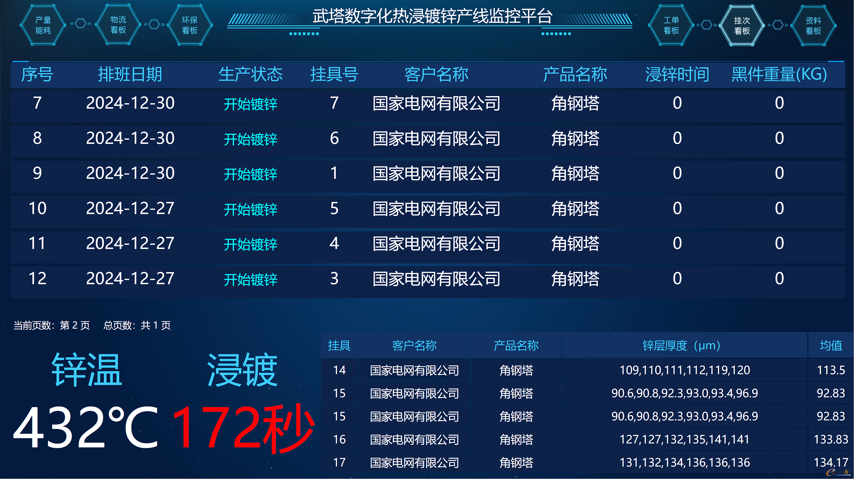

       为进一步提升热浸镀锌业务的管理能力,公司搭建了热浸镀锌生产线监控平台,并与智能化生产管控系统实现衔接。该平台从生产管理系统获取订单,建立工单、批次单两级管理模型,关联经过物联网改造的生产设备、环保设备、质检设备,将加工状态返回生产管理系统采集监控、工单信息、炉窑等数据后,以多媒体形式呈现在现场指定位置安装的显示屏上。热浸镀锌生产线监控平台具有如下特征:
       a.锌层厚度测量:镀件镀锌完成后,采用特定的锌层厚度测量仪和手机APP测量镀件的锌层厚度,测量20个点,系统自动核算测点的平均值并上传结果到平台。
       b.产量成本统计:系统统计分析每日每班次的镀锌产量、挂次、人工、加锌量、合金量、锌液面值和锌耗。其中人工、加锌量、加合金量、锌液面等数值需手动输入。每挂次的重量可由称重系统自动称重导入数值。通过锌消耗量=锌液面差*每毫米锌重量+加锌量+加合金量的公式,计算得出锌消耗量。
       c.生产排产:在完成产线、班组、客户、产品分类等基础信息,以及工程名称、塔型、南网/国网标准、基数、产品分类等工单信息录入后,以工单、挂次来进行生产排产。
图8 挂次看板
       d.环保设备参数收集:系统通过网络与各环保设备的PLC连接,采集环保设备运行参数,形成看板数据,展示在环保看板上。
图9 环保看板
       e.炉窑参数收集:系统通过网络与各炉窑设备的PLC连接,采集炉窑设备运行参数,形成看板数据,展示在炉窑看板上。
图10 炉窑看板
       f.看板展示:系统采集监控、工单信息、炉窑、能耗等数据后,以多媒体形式呈现在现场指定位置安装的显示屏上。一共配备炉窑、监控、挂次、环保设备、电气能耗和资料管理五块显示屏。

       (3)热浸镀锌生产线监控平台
       热浸镀锌生产线监控平台的实施,实现了锌层测厚、设备状态监控等工作的数字化,扩充了热镀锌业务生产管理工具,助推镀锌工艺提升。今年电力铁塔产品锌耗从2023年39.24kg/吨降至36.79kg/吨,同比降低6.24%。2024年1-12月,镀锌生产量为92047吨,平均锌锭单价2.5万/吨,总计为公司节约成本近500万元,有力推动公司技术创新、转型升级,为公司高质量发展赋能增效。
