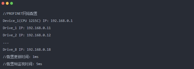

        2.网络配置
        在TIA Portal中进行设备组态:

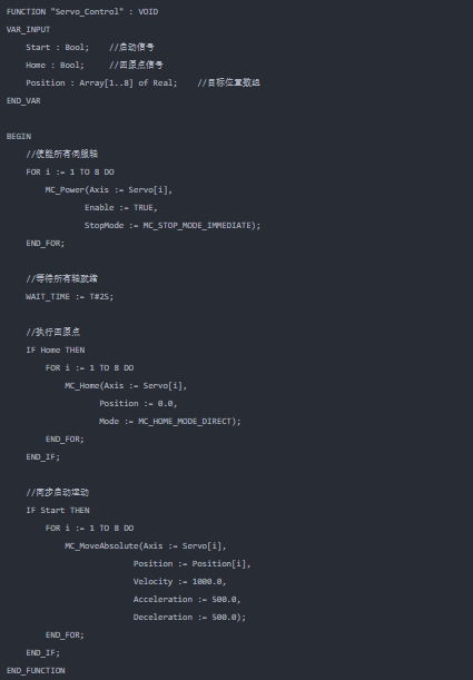

        3.运动控制程序
        实现8轴协同控制的核心代码:

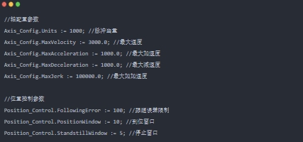

        2.PLC运动控制参数
        运动控制模块配置:

        在实际应用中,建议先进行单轴调试,确保每个轴的基本功能正常后再进行多轴协同。同时要注意机械耦合关系,合理设置加减速度,避免冲击。对于精度要求高的场合,可以通过调整位置环增益和前馈参数来优化控制效果。定期进行零点校准和机械间隙补偿,确保长期运行的稳定性。
