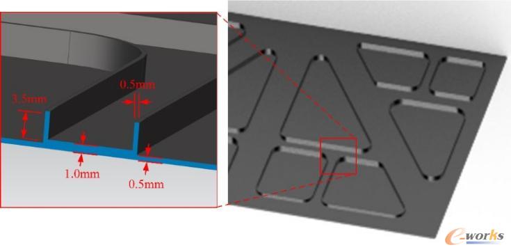

       该款翼面蒙皮结构复杂,如图1所示,主体结构为1mm厚的腹板,尺寸接近0.8 X 0.3m,跨度很大;腹板上还带有多边形型腔结构,型腔侧壁的壁厚仅为0.5mm,高度为3.5mm,属于典型的弱刚度结构。蒙皮零件的毛坯为5mm厚钛合金板材,材料去除率高达92.6%。加之零件整体均由TA15钛合金制成,其材料的室温强度、高温强度以及焊接性能均高于TC4钛合金等其他材料,更使得零件的加工难度成倍上升。
蒙皮零件的主体结构
图1 蒙皮零件的主体结构

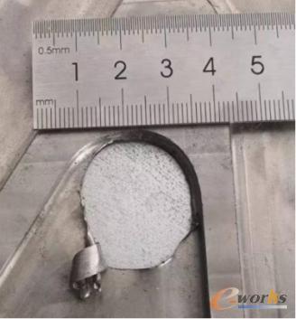

       南航项目团队在对原加工工艺分析后发现,刀具的“不合适”是频繁产生过切问题的关键。在刀具切入板材时,加工区域的材料会发生塑性变形,同时受到刀具所产生的向上牵引作用发生一定程度的翘曲。随着余量的不断去除,板材刚度逐渐下降,切削力的作用便让实际切深越来越大,从而导致腹板的过切,甚至切穿。
被切穿的腹板
图2 被切穿的腹板

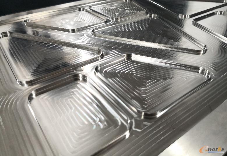

       “经过我们团队成员和各方合作伙伴,尤其是国宏工具技术部门的共同努力,蒙皮样件最终成功通过了验收,不仅将精度、表面质量误差控制在±0.05mm以内,还大幅提升了加工效率,加工耗时较原有工艺减少了约53%,且加工过程稳定。”南航团队负责人总结道,“我们相信,南航与国宏工具正式成立的‘高性能刀具系统技术联合实验室’,接下来将会带动更多的研究项目落地。”
完成加工的蒙皮样件
图6 完成加工的蒙皮样件
