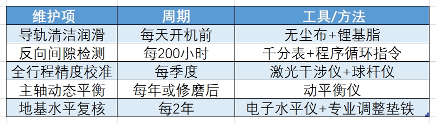

三、精度维护周期表:按图索骥不踩雷
       黄金法则:
       - 重切削机床(如模具加工)缩短周期30% 。
       - 三班倒产线需额外增加:月度全检  。
       - 遭遇碰撞或搬迁后:必须立即校准!!!
