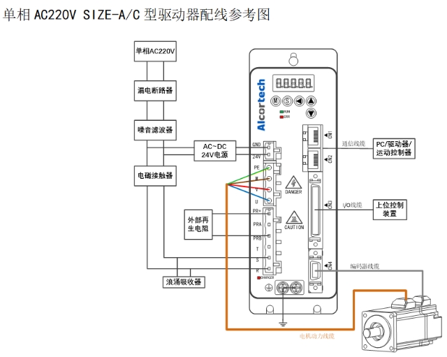

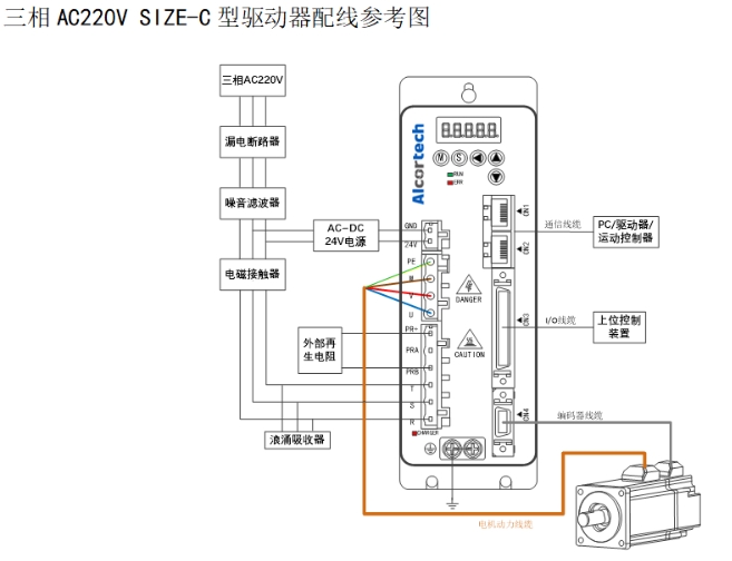

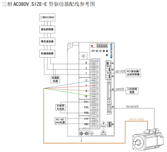

伺服驱动器和伺服电机接线要注意哪些问题?
       接线必须是参考用户手册,参考用户手册,且不容马虎。一旦接线错误,很有可能会导致伺服驱动器不能正常工作,影响伺服电机的使用效果,严重的会影响到其他设备的正常使用。
       比如,我们要参考手册里面的配线参考图,端口定义以及注意事项等等。
       另外,无论是哪个品牌的伺服驱动器和伺服电机之间的接线,我们都需要注意:
       细节 1
       各个端口保障连接牢固,最好在将线插入端口后,再用力拔一下线,确定端口是否已连接牢固。这样可避免在运行中,出现因设备振动而线脱落的意外。
       细节 2
       主回路电缆和输入输出信号用电缆、编码器电缆使用同一套管,也不要将其绑扎在一起。避免危险情况出现。
       细节 3
       连接的时候,也要确保自己的安全。就算是关闭电源,伺服驱动器也有可能会残留高压电源,所以在指示灯亮的时候,不要触摸电源端子。
