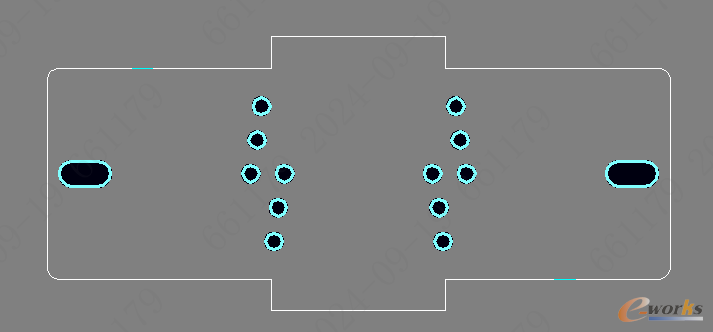

       使用冲切加工技术完成操作,可实现各种形状孔的加工,如方孔、圆孔和其他不同类型的孔,如图1所示,可以由不同规格和型号的小孔冲床来完成。
单冲孔示意图
图1 单冲孔示意图

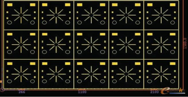

       加工如图2所示的大小矩形框过程中,大矩形轮廓特征可以由切刀模具冲头连续重叠冲切完成。从特征轮廓和尺寸规格的角度来看,这种方法比单次冲切加工柔性化要大得多,可以加工更大的模孔或边缘形状,有利于适应不同种类零件的切换加工。
连续冲裁加工示意图
图2 连续冲裁加工示意图

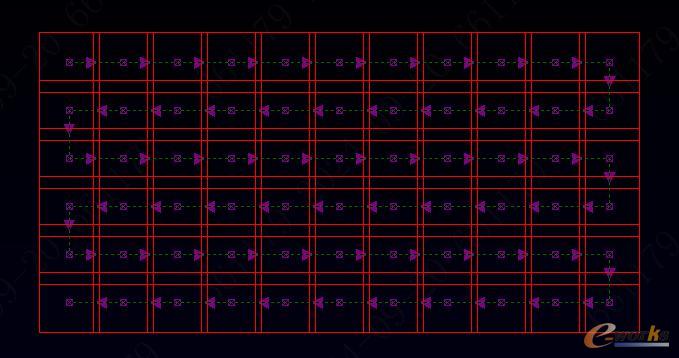

       通过CAD软件完成零件的展开操作后,可以根据生产情况将相同材料制成的零件排列在同一张原材料上进行加工。在此过程中,为了整体板材的加工稳定性以及后续单个零件的分拣分类,可以在每个零件的边缘保留小的连接点,以确保不同零件之间的有效连接,保证板材在冲床加工运行过程中的整体性。一般小连接点的尺寸应控制在0.25~0.5mm。在不影响零件质量的前提下,尽量保证整体的统一状态,以确保设备的整体水平。
       套裁零件数控编程时可选用大刀冲切边,以减少冲切次数,选用通用的冲切刀模具,以减少换模切换次数。与此同时,为了优化零件排样的加工路径管理、减少原材料的浪费现象,接下来介绍一种合并排样方式,使用该排样方式,可在原有基础上提升冲切效率10%,如图3所示,为一种零件共边的排样加工示意图,数控编程时将多个零件的规则边共用一条CAD轮廓线,再采用模具切边的方法完成各零件的分离;此外,在排样不规则零件的过程中,及时调整零件的状态和规格参数,并考虑零件旋转一定角度后的排样及冲切加工路径,减少废料空余部分,提升板材的面积使用率。在该排样加工方法的指导下,模具可以高效转换,减少加工过程中的模具切换数量,保证整体加工效率。
钣金零件的套裁加工示意图
图3 钣金零件的套裁加工示意图
