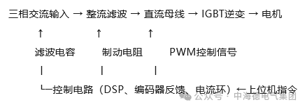

03 典型电路模块关联示意图:
       说明:
       电路图获取建议‌:伺服驱动器具体电路图通常由制造商提供,不同品牌设计细节存在差异(如制动电阻取值与母线电压相关‌)。
       模块化设计特点‌:现代伺服驱动器多采用PIM集成功率模块,将整流、逆变、制动单元封装为一体化模块(适用于小功率场景)‌。
