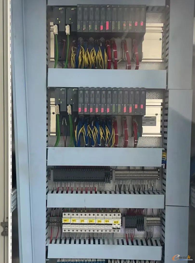

       本次技改以"架构重构、智能升级"为主线,实施三大核心改造:首先将原冷鼓控制系统独立拆分,构建洗脱苯与硫铵专用控制模块,为后续自动化升级预留充足接口;其次建立全工序集中监控平台,整合VOCs治理系统与模糊控制算法,实现多源数据融合分析;最后采用西门子新一代410H控制器搭配ET200SP HA高性能I/O模块,关键回路实施冗余配置,构建双重防护体系。通过PCS7 V9.0软件平台的深度定制开发,系统响应速度提升40%,控制精度达到0.2级标准。

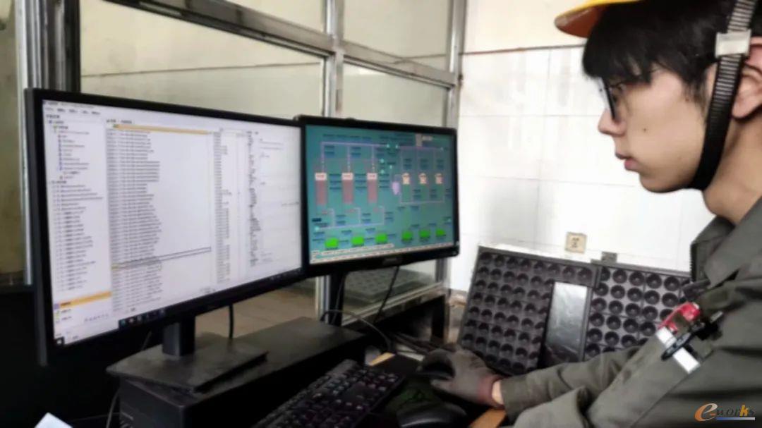

      该项目创新采用"自主实施+技术攻关"模式,公司技术团队在导师指导下完成从控制柜三维布线设计到冗余网络搭建的全流程实践。通过内部攻坚,不仅节约外包费用逾百万元,更锻造出具备DCS系统全生命管理能力的技术梯队。团队成员在系统联调过程中,累计优化控制策略37项,开发定制化功能模板12套,为后续系统迭代积累宝贵经验。
