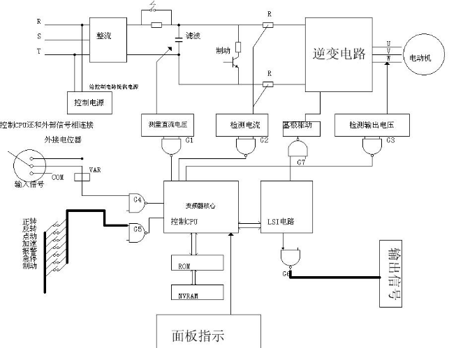

变频器控制电路原理图分析
       图1为变频器控制电路的原理示意图。上半部为主电路,下半部为控制电路。主要由控制核心CPU 、输入信号、输出信号和面板操作指示信号、存储器、LSI电路组成。
       外接电位器的模拟信号经模数转换将信号送入CPU,达到调速的目的。外接的开关量信号也经由与非门送入控制CPU。
图1 变频器控制电路的原理示意图
