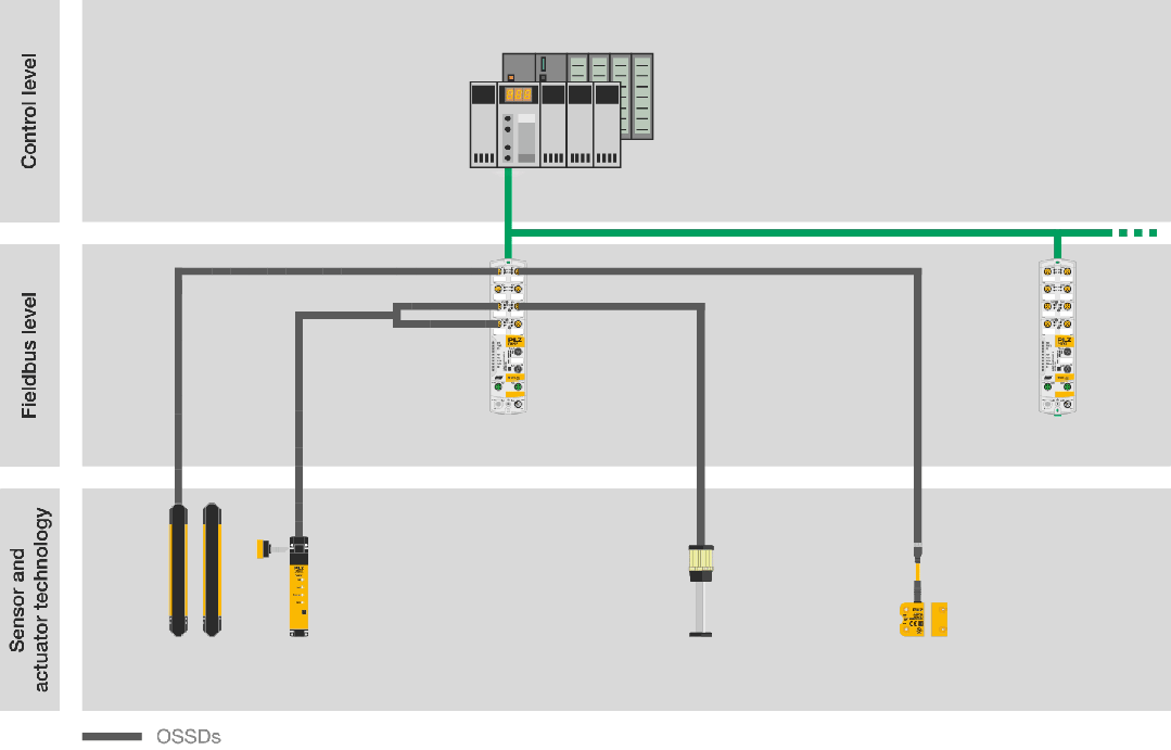

02 传统安全网络架构的痛点
    IO Link Safety推出以前,我们通常是将安全相关的传感器、开关和执行机构连接到1个现场总线/网络站点(IP67或者IP20)上,由这个站点向上再传输每个器件的简单状态信息(ON/OFF)或者控制每个执行部件(ON/OFF)。从通信层面来看并未到达传感器和执行机构这一现场层,因此现场层上的很多诊断信息都是无法被控制器获取的,例如安全开关的温度、安全光幕的供电电压、执行机构的剩余动作次数寿命等。

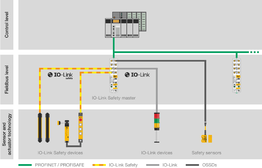

03 IO-Link Safety的优势
    有了IO Link Safety协议后,安全传感器、安全执行机构厂家可以轻松地利用2线制原理将IO Link Safety协议集成在安全部件上。这些安全部件通过简易的2线制电缆连接到IO Link Safety Master站点后就能轻易地连入自动化网络中,例如PROFInet, EtherCAT等,这样的网络架构不会过多占用上层网络协议的站点数量—仅IO Link Safety Master站点会占用,也不会使得原有的安全部件价格成本大幅度提高。
