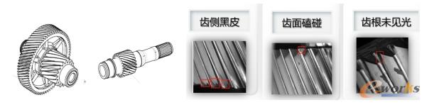

       齿轮轴在加工过程中易产生多种缺陷,如磕碰、黑皮、裂纹、崩齿、划伤等,如图1所示。目前,企业主要依赖人工目视检测,存在以下痛点:
       ●效率低:检测需在特定光照条件下(300-600LX)进行,人员需旋转产品逐一检查,耗时较长。
       ●标准不一:人员对缺陷的理解差异导致漏检或误判,引发客户投诉。
       ●成本高:培训周期长,人力成本居高不下。
齿轮缺陷图
图1 齿轮缺陷图

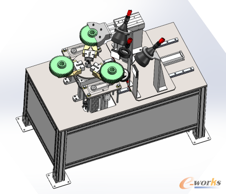

       为全面覆盖齿轮轴的关键检测区域(如齿面、端面、轴颈),采用多角度相机协同成像方案:面阵相机:选用Basler acA2440-75μm(分辨率2448×2048,帧率75fps),负责全局成像与粗定位;线阵相机:配置Teledyne DALSA Linea ML(分辨率8k像素,行频80kHz),用于高速扫描齿面细节。在齿轮轴轴线两侧对称布置两台面阵相机,俯角15°,覆盖齿面与端面;部安装线阵相机,垂直向下,配合旋转平台实现360°齿面扫描(图3)。通过PLC发送脉冲信号,控制相机与旋转平台同步动作,确保图像采集时序一致性。
设备设计图
图3 设备设计图

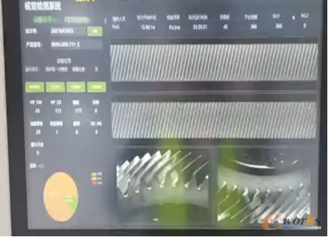

       实时监控:动态显示相机采集图像、缺陷标注框及检测结果(如缺陷类型、位置、置信度);支持光源亮度、相机曝光时间、旋转平台转速等参数在线调整;内置SQLite数据库,存储检测历史记录(时间戳、缺陷类型、图像路径等),支持按批次、日期或缺陷类型查询。

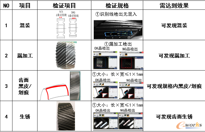

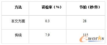

       从零件上料、图像采集、缺陷判定到分拣下料,验证各环节协同性;测试最小可检缺陷(0.5×0.5mm)、最大检测速度(30秒/件),最终系统在工业现场表现稳定,对1,500组测试样本中,误检率0.3%(表1)。
表1 检测性能对比
检测性能对比

视觉检测
图4 视觉检测
