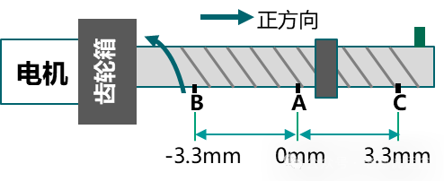

       什么是零点?零点是在机械设备上的一个基准点,可以理解成机械坐标系在某个方向上的原点。零点的位置是根据工艺需要,被人为定义的,而不是系统固有的。比如:在机械的水平运动方向,定义A点为零点,即A点为0mm,那么A点的正方向上点定义为“正”,如3.3mm;A点的反方向上点定义为“负”,如-3.3mm。一旦零点定下来,那么,这个机械轴上所有点的位置,都参考A点确定下来。所以,零点非常重要,它是机械坐标轴的的参考点和基准点。
图1 零点示意图
