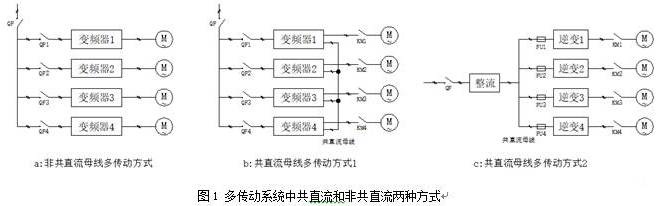

多传动变频系统的基本组成
       多传动变频系统上的多台独立变频器来完成各自电动机的控制要求,这种方式最为简单,使用普通的变频器就能完成,多台变频器可以多路电源供电也可以在前级共用一路电源(如图1-a)。将系统中的多台变频器的直流电源并联连接,这种方式为共直流母线,该方式中一种是将多台普通变频器的直流端并联(如图1-b),一种是由独立的整流装置提供直流电源,多台逆变装置共用此直流电源(如图1-c)。

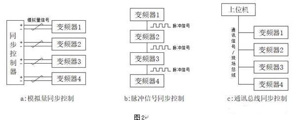

       速度同步控制方式是多台变频器同时按照一样的速度运行的一种控制方式。速度同步控制方式一般有模拟量同步控制、脉冲信号同步控制和通讯总线控制等方法(如图2)。
       1.1    模拟量同步控制
       由同步控制器输出多路模拟量信号控制多台变频器的速度,这种以模拟量信号控制变频器输出速度的方式即为模拟量同步控制方式,该方式需要配备一台同步控制器。
       1.2    脉冲信号同步控制
       通过一台变频器脉冲信号来控制另一台变频器运行速度的一种方式为脉冲信号同步控制方式。当第一台变频器接受到主令电位器的速度信号后进行运转并同时输出同步脉冲信号给下一台变频器,该台变频器接受到上一台变频器的同步脉冲信号后进行运转并同时输出脉冲信号给下一台变频器,以此类推一直到最后一台变频器。
       由于脉冲信号的数字处理技术抗干扰能力强,因此在速度同步控制中被广泛使用。
       1.3    通讯总线控制
       通过变频器通讯接口与上位机通讯来控制变频器速度同步的控制方式为通讯总线同步控制方式。通过网络通讯可以设定总线上多台变频器的高精度的频率,其具有通讯速率高、稳定可靠、接线简单等优点,且在传输过程中不会造成损耗。
