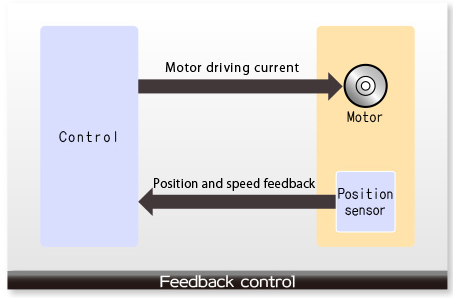

       电机是一种把电能转换成旋转运动的装置。为了正确地旋转电机,必须执行反馈控制。反馈控制将监控电机的旋转方式,并根据结果确定提供给电机的电流量。换句话说,通过以下步骤可以保持适当的转速:1、检测电机转速。2、决定应该增加还是降低电机的转速。3、根据决定,增加或减少提供给电机的电流。

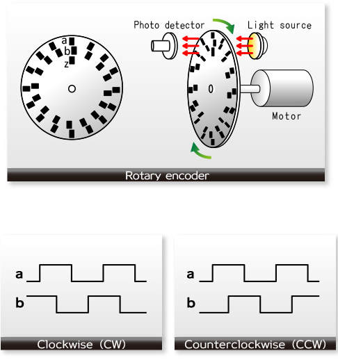

       转子上有许多开孔的圆盘。一个光电探测器放在圆盘的一边,一个光源放在另一边。圆盘与转子一起旋转。当圆盘的孔位于光源前面时,光到达光检测器,于是检测到圆盘的孔。如果转子转动缓慢,孔移动的周期将变长。如果转子转动很快,孔的检测周期就会变短。从而可以检测转子的转速。另外,在圆盘上多开一个孔,用它来决定圆盘的起点。这样,即使孔一个接一个地出现,也可以从起点开始计算孔的数量。用这种方法可以检测转子的当前旋转位置。但是也会丢失转换的重要信息。也就是说,无法获取转子是顺时针旋转还是逆时针旋转的信息。所以我们再做一行孔,使每个新孔都稍微偏离原来的孔。这样,根据两排孔的相对位置关系可以判断转子是顺时针(CW)旋转还是逆时针(CCW)旋转。
       这就是旋转编码器的工作原理。

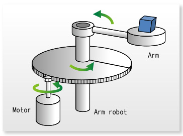

       让我们看一下电机的伺服控制:如何移动手臂机器人。例如,假设一个手臂固定在大齿轮上,齿轮与安装在电机上的小齿轮一起旋转。电机的旋转将按照旋转次数的比例移动手臂。现在,假设电机必须旋转100次才能使手臂旋转一次。所以为了将手臂旋转90度,电机需要旋转25次。即伺服控制指令为“旋转25次”。如果电机从停止状态立即开始移动,并且仅转动25次,则手臂可以旋转90度。

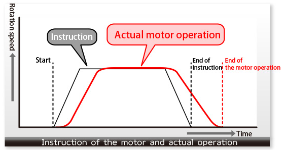

       但是经验告诉我们,现实并不是那么简单。当用手臂旋转齿轮时,电机需要一段时间才能从停止状态开始移动。另外,在暂停电机时,即使发出停止指令,电机仍会滑行一段短时间。所以即使给电机一个旋转25次的指令,也不能确定电机的实际旋转次数是25次。
       在电机伺服控制中,基本配置是控制电机的旋转次数和转速。当手臂开始移动时,电机缓慢转动,速度逐渐增加。在达到最大指令速度后,速度保持不变,并且旋转逐渐变迟缓,并以适当的定时进行。执行控制使其在末端停止。但是应控制电机在该运动中的旋转次数,以匹配要求的旋转次数。
       旋转次数是指令梯形的面积。需要控制实际电机运行的面积,以匹配指令的面积。
