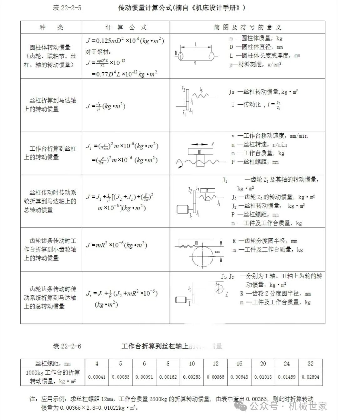

(三)优化机械结构
       合理设计机械传动系统,采用减速器、联轴器等机械部件来调整负载惯量与电机转子惯量的比例关系。例如,通过选择合适传动比的减速器,可以降低负载反映到电机轴上的惯量,实现更好的惯量匹配。
