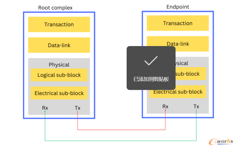

何为PCIe 5.0?
图1:PCIe 5协议层
图1:PCIe 5协议层
       PCIe 5.0是PCIe规范的第五代版本,也是用于将外围设备连接到服务器和计算机的最流行的互连标准。PCIe标准确保来自不同供应商的主板、显卡、以太网卡、Wi-Fi卡、存储设备和其他外围设备在集成到服务器或计算机时可以无缝互操作。
       构成PCIe 5.0标准的逻辑子块如上图所示。
       在数据传输方面,PCIe 5.0是一种由多个并行通道组成的串行接口。每个信号通道将数据以每次一个比特的串行方式进行传输。不过,所有通道可以同时进行传输和接收,以提高净吞吐量,其模式有点像并行总线。

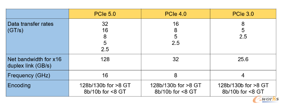

与早期的PCIe版本相比,PCIe 5.0的速度有多快?
       PCIe 4.0的数据传输速率为16 GT/s,而PCIe 5则将其提高了一倍,在每个方向每个通道上传输速率都可以达到32 GT/s。就字节数而言,PCIe Gen 4 x16设备可达到32 GB/s,而PCIe 5.0可达到128 GB/s。
       与PCIe 3.0的8 GT/s相比,PCIe 5每通道的吞吐量提高了四倍。
       其他参数如下图所示。
图2:PCIe版本比较
图2:PCIe版本比较

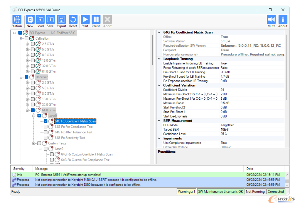

收发器测试
图3:是德科技接收机合规性测试自动化平台
是德科技用于PCIe 5测试的软件解决方案包括
       ● 用于互连信号完整性测试的物理层测试系统(PLTS)
       ● 用于验证PCIe 5接收机的N5991接收机合规性测试自动化平台
       ● 用于测试PCIe 5发射机的发射机电气性能验证和合规性软件
       这些软件支持强大的测试和验证功能,如以下所列:
         ● 它们有助于进行时域和频域分析,使工程师能够准确评估信号完整性。
         ● 批处理模式的自动夹具移除支持使用单个夹具模型进行多通道去嵌入,大大缩短了分析时间。
         ● 模式转换分析可帮助及早发现与EMI和系统性能有关的潜在问题。
         ● 虚拟伪随机比特序列模式发生器可加快根据S参数生成眼图的速度,将通常的处理时间从数小时缩短到数秒。
         ● 它们可以对传输线进行高精度的表征,以仿真和改善信号完整性。

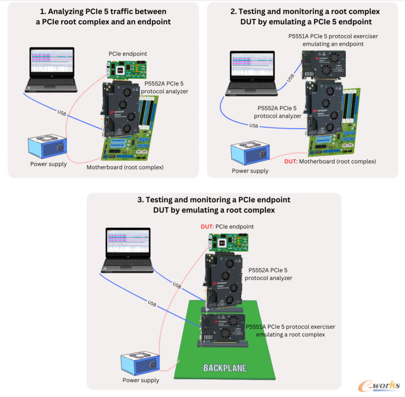

协议分析
图4:使用是德科技分析仪和训练器进行PCIe 5协议分析
       PCIe 5协议训练器协议分析仪可对所有拓扑和用例进行分析。
