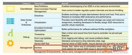

在今年5月份发布的NVMe Spec 1.3中,对数据安全方面增加了一个“Sanitize”功能,如下图。其实,Sanitize清除功能并不是NVMe新创,SATA和SAS硬盘早已支持的这个功能,现在终于加入到NVMe协议上面了。

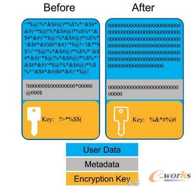

    当你手上有一块NVMe SSD不想使用或者想改换其他用途,为了保证SSD的数据不被泄露,你可能会想到用Secure Erase安全擦除的命令。但是,值得警惕的是,Secure Erase只会擦除映射表并标记无效数据,也就是说物理上的数据并没有被删除。而Sanitize则是直接从block级别在物理擦除SSD上的数据。
    NVMe固态硬盘终于也有了这个“数据安全防护衣”!
    Sanitize清除的数据很彻底,对FTL映射表、User Data(包括已经写入NAND和仍在cache里的)、Meta Data、安全密匙、CMB中SQ/CQ相关信息、可能含有用户数据的log等等会全部清除。不过,sanitize操作不会改变RPMB、boot分区、不包含用户数据的cache等内容。

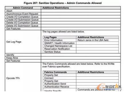

    另外,在Sanitize执行过程中,不允许执行任何NVMe IO command, 但是允许执行一部分的NVMe admin command, 具体包括:
