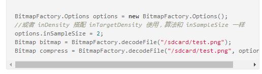

    Nearest Neighbour Resampling(邻近采样),是 Android 中常用的压缩方法之一,我们先来看看在 Android 中使用邻近采样的示例代码:

    图是每个像素红绿相间的图片,可以看到处理之后的图片已经完全变成了绿色,接着我们来看看 inSampleSzie 的官方描述:
Android中图片压缩分析(下)
    从官方的解释中我们可以看到 x(x 为 2 的倍数)个像素最后对应一个像素,由于采样率设置为 1/2,所以是两个像素生成一个像素。邻近采样的方式比较粗暴,直接选择其中的一个像素作为生成像素,另一个像素直接抛弃,这样就造成了图片变成了纯绿色,也就是红色像素被抛弃。

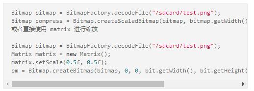

    双线性采样(Bilinear Resampling)在 Android 中的使用方式一般有两种:
Android中图片压缩分析(下)
    看源码可以知道 createScaledBitmap 函数最终也是使用第二种方式的 matrix 进行缩放,我们来看看双线性采样的表现:
Android中图片压缩分析(下)
    可以看到处理之后的图片不是像邻近采样一样纯粹的一种颜色,而是两种颜色的混合。双线性采样使用的是双线性內插值算法,这个算法不像邻近点插值算法一样,直接粗暴的选择一个像素,而是参考了源像素相应位置周围 2x2 个点的值,根据相对位置取对应的权重,经过计算之后得到目标图像。

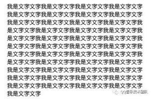

    邻近采样的方式是最快的,因为它直接选择其中一个像素作为生成像素,但是生成的图片可能会相对比较失真,产生比较明显的锯齿,最具有代表性的就是处理文字比较多的图片在展示效果上的差别,对比:
    原图:
Android中图片压缩分析(下)
    邻近采样:
Android中图片压缩分析(下)
    双线性采样:
Android中图片压缩分析(下)
    这个对比就非常直观了,邻近采样字的显示失真对比双线性采样来说要严重很多。
