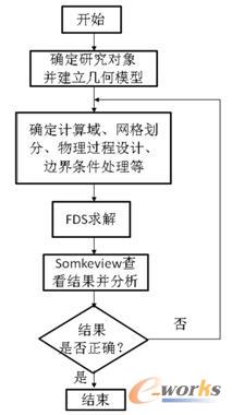

    网格作为计算的最小单元,网格的大小是数值模型的重要参数,因为它决定离散方程的空间和时间的精度。FDS采用时间和空间上的二阶离散精度,这就意味着计算网格每缩小1倍,控制方程的离散误差将减小4倍,每次仿真所需要的计算时间将增加为原来的16倍(三维问题)。因为控制方程的非线性化,控制方程离散误差减小不一定能导致FDS输出变量的误差的合理减小。为了寻求误差存在的影响因素往往需要更精细的网格模型。FDS使用者要进行某种形式的网格敏感性分析来优化网格,直到关键的结果不再变化为止,这样的结果即为网格独立性解。所有高质量的CFD研究都要系统的研究与网格无关的解,因此,对一个具体问题的模拟过程进行网格敏感性分析是必要的,能保证数值解的网格独立性,减少计算时间花费。
图1 FDS计算流程图
图1 FDS计算流程图

    每一种数值方法都有其自身的误差特性,进行网格敏感性分析是减小误差,提高计算精度的重要途径。一般方法是通过不断的细化网格,在工程允许的误差范围内数值解已经几乎不再发生变化,即认为解为网格独立性解。
    对于所研究的问题可分为两类:(1)对未知的现象进行预测;(2)对已知试验结果并进行验证。前者通过细化网格,直至找到网格独立解作为判断结果可信度的标准,在这种没有试验为前提计算中,计算的结果依赖于①以往的同类试验;②以此类问题类似的解析解和经验公式比较;③相关文献资料中报道的高质量结果对比。后者则一般认为与实验结果吻合即为网格独立解,并非真正意义上的网格独立。一个成功的FDS应用最重要的还要依赖于软件使用者的经验、对物理问题内在规律的认识以及数值方法原理的透彻理解。这些都是好的FDS数值结果的保证,也是本文阐述网格独立性分析的意义所在。
