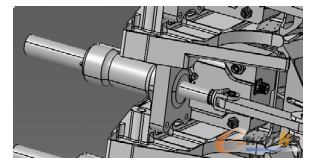

    方向舵作动器液压工作原理方向舵作动器为固定法兰盘式作动器,三个作动器上下垂直排列,分别由三套液压系统驱动。壳体通过螺栓固定在垂尾后梁上,活塞杆通过一根连杆与舵面相连,如图1所示。
图1 方向舵作动器安装形式
图1 方向舵作动器安装形式
    方向舵作动器为电液伺服式作动器,主要由模态选择电磁阀、电液伺服阀、模态选择阀、阻尼孔和作动筒组成。作动器分主动和阻尼两种工作模式。主动模式下,模态选择电磁阀通电,通过电液伺服阀来控制作动筒动作;阻尼模式下,模态选择电磁阀断电,电液伺服阀不再控制作动筒,作动筒两腔通过阻尼孔连通。当外界载荷超过限定值时,载荷限制溢流阀打开,保护作动器不被高压破坏。

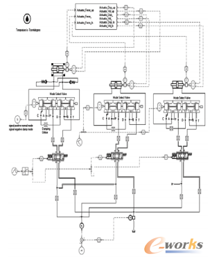

    LMS  motion为三维多体动力学仿真计算软件,AMESim为一维液压系统仿真计算软件,二者需要一个接口来实现数据传输。AMESim将作动筒的输出力通过接口输入LMS  motion,LMS  motion将三维模型的运动速度和位移通过接口输入到AMESim。在LMS  motion中利用Two-Body  Control  Input将三维模型的运动速度和位移输入AMESim,利用Two-Body  Control  output将AMESim的输出力输入LMS  motion,完整的AMESim模型如图2所示。
图2 AMESim液压模型
图2 AMESim液压模型
