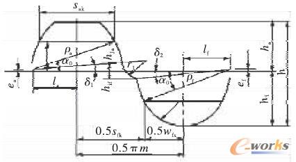

    双圆弧齿轮的主要参数,像法向齿数z、模数m、螺旋角β、压力角ɑ和齿宽b,决定了其几何尺寸,图1所示为91型双圆弧齿轮的标准齿廓。
图1 双圆弧齿轮的标准齿廓
图1 双圆弧齿轮的标准齿廓

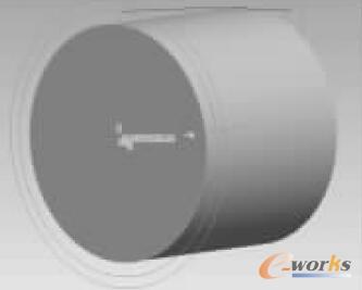

    根据Creo草绘命令进行双圆弧齿轮基本曲线的建立:齿顶圆、分度圆和齿根网,然后1利用拉伸命令绘制齿坯,拉伸齿根圆,生成网柱体齿轮齿坯。

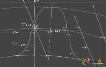

    1.4 草绘双圆弧齿轮的标准齿形轮廓
    根据图1所示的法面标准齿廓曲线,先根据参数关系式绘制出齿轮节线上的标准齿廓,接下来利用几何法将标准齿廓转换到节圆上。先草绘得到双圆弧齿轮的其中一半的齿型轮廓曲线,其次根据镜像命令得到如图3所示的一个完整的端面齿型轮廓,最后利用编辑/特征操作命令沿螺旋线方向复制完成另一端的齿型轮廓,如图4所示。
图3 双圆弧齿轮完整端面齿型轮廓
图3 双圆弧齿轮完整端面齿型轮廓
图4 双圆弧齿轮基本曲线和螺旋线
图4 双圆弧齿轮基本曲线和螺旋线
