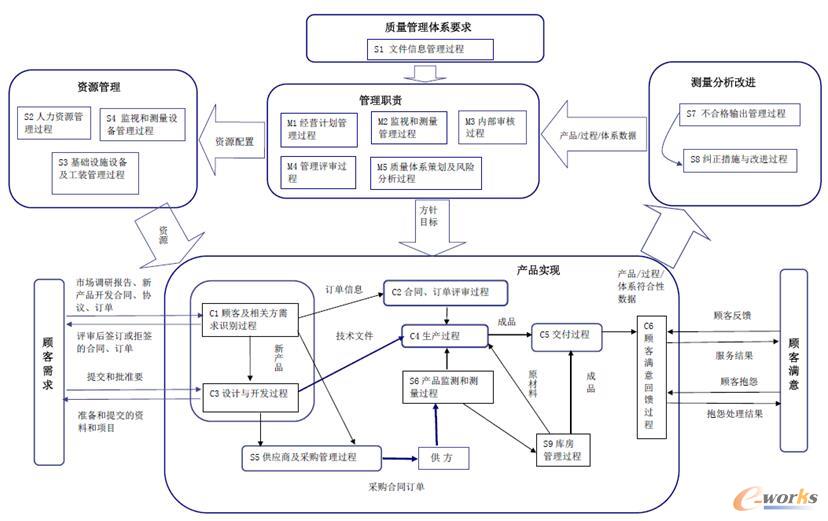

    按过程方法导入新版标准,识别和确定必要的过程是管理体系建立的基础和关键,过程清单是过程策划输出的结果,一般包括顾客导向过程(C)、支持过程(S)和管理过程(M)三个方面,如图1质量管理体系过程策划关系图所示。
质量管理体系过程策划关系图
图1 质量管理体系过程策划关系图
    其中顾客导向过程指的是通过输入和输出直接和外部顾客联系的过程,直接对顾客产生影响,给公司直接带来效益的过程。它包括了顾客及相关方需求识别过程、合同订单评审过程、设计与开发过程、生产过程、交付过程、顾客满意回馈过程等。
    支持过程指的是提供主要资源或能力,为了实现公司的经营目标,支持顾客导向过程实现预期目标的必要过程。它包括了文件信息管理过程、人力资源管理过程、基础设施及设备工装管理过程、监视和测量设备管理过程、供应商及采购管理过程、产品监视和测量过程、不合格输出管理过程、纠正措施与改进过程、库房管理过程等。
    管理过程指的是用来衡量和评价顾客导向过程和支持过程的有效性和效率,组织策划将顾客要求转化为公司衡量的目标,确定公司组织结构,产生公司决策和目标及更改等的过程。它包括了质量体系策划与风险分析过程、经营计划管理过程、监视和测量管理过程、内部审核过程、管理评审过程等。
    上面所提到的过程,在质量管理体系策划时,要与所在公司(企业、组织)的规模、产品复杂程度、组织构架实际情况、业务情况相适应,并非固定。当员工不能明确完成过程所需的工作时,就需要考虑建立过程来规范。但是,把标准的条款单独作为过程来策划是不适宜的,譬如新版标准8.3“产品和服务的设计和开发”,它是最直接形成产品质量和使用价值的产品实现过程,必须更加细致的多策划几个过程加以控制。可以策划为设计和开发的输出过程、产品的试制验证过程、设计和开发变更过程。当产品实现过程中设计和开发外包时,专项技术攻关时,通常都将其策划为一个独立的过程加以控制。

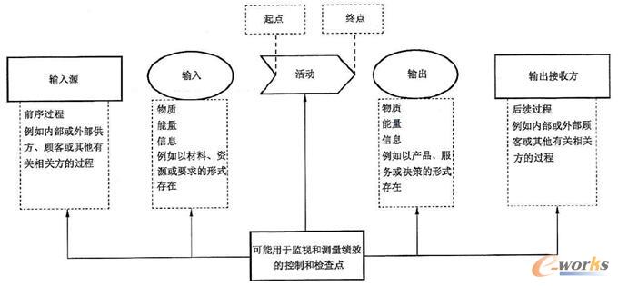

    产品是过程的结果。必须对过程弄清楚,要明确过程的输入、输出、活动三大要素,及其它们之间的相互关系和作用。
过程要素及其关系图
图2 过程要素及其关系图
    不同的产品有不同的实现过程,同一产品在不同组织的实现过程也不会完全相同。必须把握住过程的输出与输入之比大于1,才有意义,才能使过程增值。
